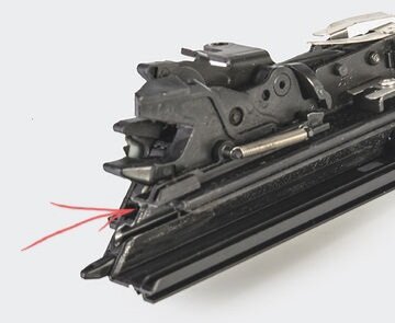

Die verdeck schlösser sind nicht arretiert ..Mit Schlössern meine ich nicht die zapfen ! ich denke nicht das ihr da etwas selber dran machen könnt .Ich könnte eventuell morgen mal ein Foto machen und zeigen wo das Problem liegt, jedoch wäre es sinnvoller jemand aus der Nähe würde sich das ansehen ..
Motoren ausbauen .. verdeck ganz reinschieben. Mit einem wiederhaken ähnlichem Werkzeug (3mm rund umgehämmert oder so) in die Öffnung und darin den Block zu sich ziehen.. Motor wieder einbauen .
