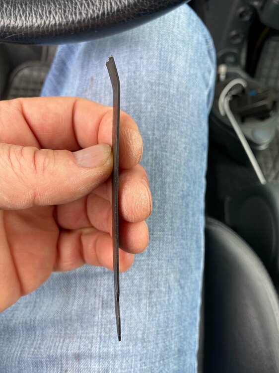

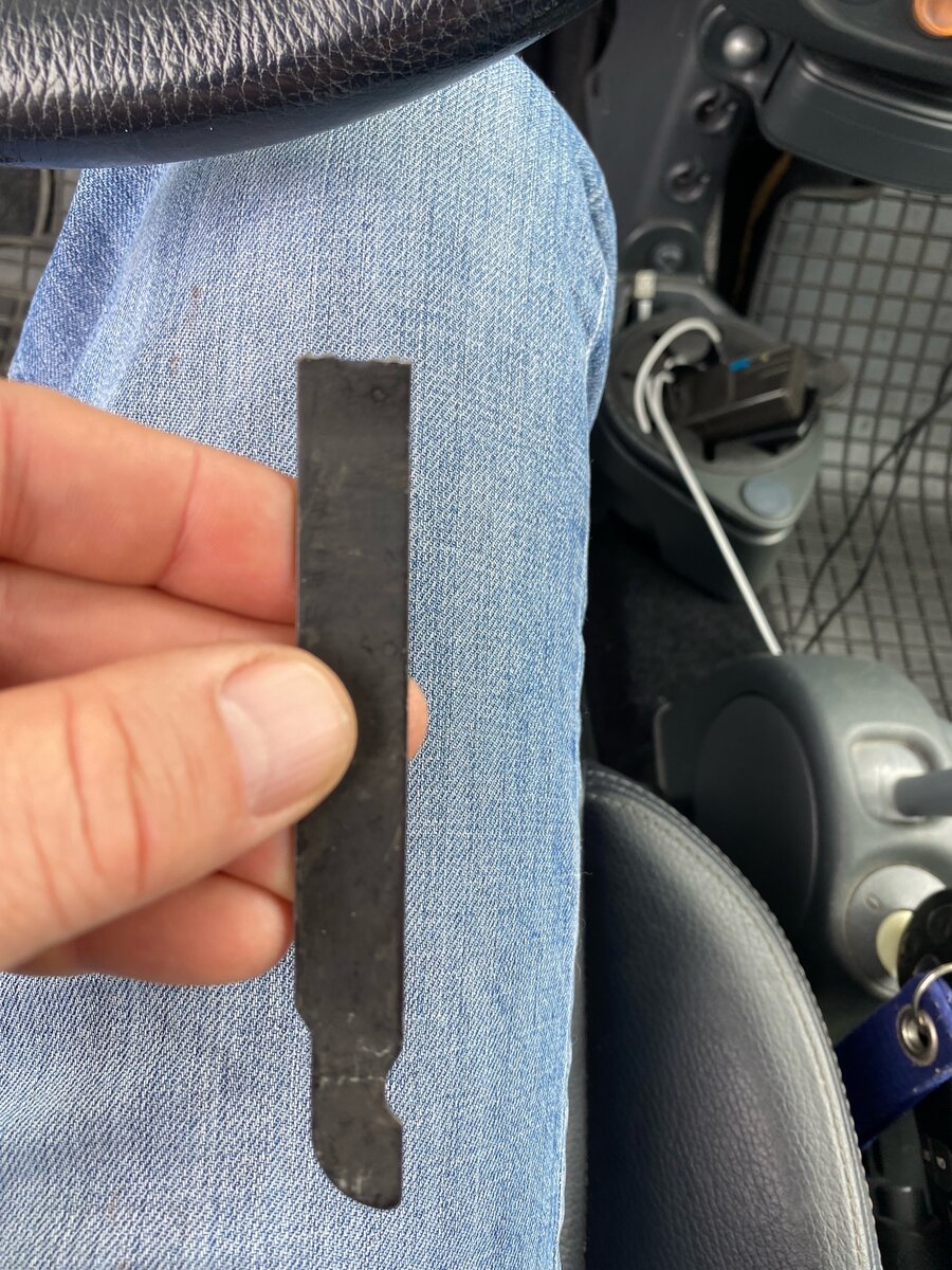

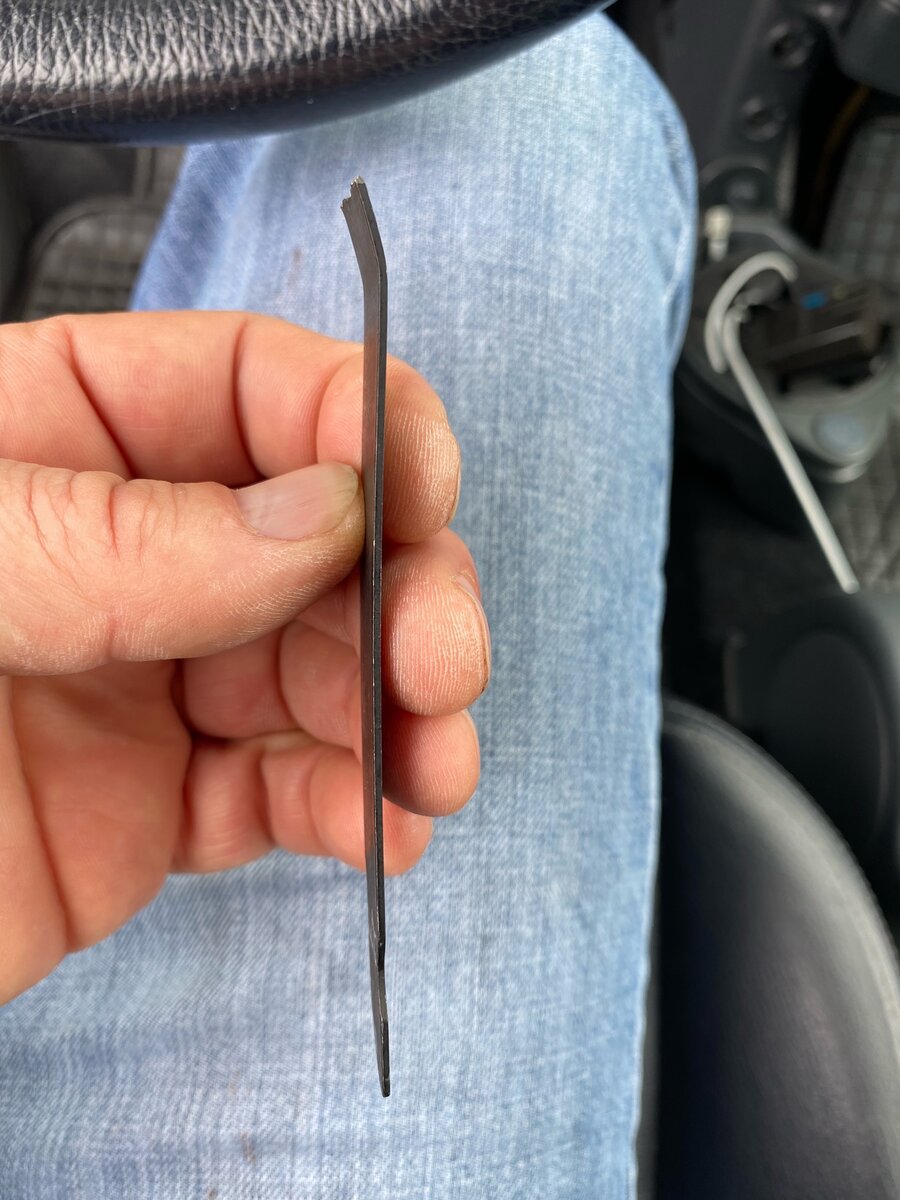

als ich heute mein Dach zugefahren habe, fiel plötzlich so ein Metallteil auf den Beifahrersitz. Ich bemerkte dann, dass das Dach nicht mehr ganz auffährt...nur bis kurz vor dem Ende. Als ich es wieder geschlossen habe, fiel links auch noch son ein Metallteil auf meine Beine 😞
Bild hänge ich mal ran !
Gibt es Folgeschäden, kann ich das Dach trotzdem noch bis zur Hälfte fahren ?
Frage: Was ist da passiert, und wer ist Dach Experte und kann so etwas reparieren ?

Das ist ein Faltenbildner. Die brechen gerne mal ab.
Eigentlich musst Du die entsprechenden Gleiter incl. Faltenbildner tauschen. Praktisch geht das Dach auch ganz gut ohne die Dinger. Aber schau mal nach, ob der abgebrochene Rest eine scharfe Kante bildet. Evtl. entgraten.
Ich habe mal welche geschweißt und wieder eingesetzt. War aber recht fummlig.
