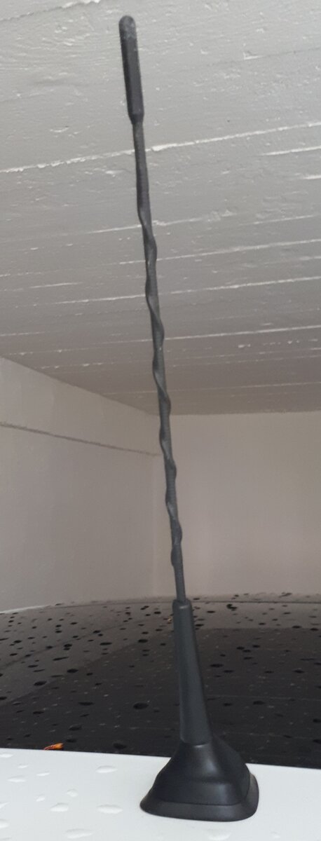

Hallo zusammen,  ich habe mir nach 20 Jahren wieder ein Auto gekauft,  einen 3 Jahre alten Smart Forfour 😁Nun wollte ich ihn auch mal waschen und bekomme die (Dach-)Antenne nicht ab. In der Anleitung steht gar nichts dazu und ich traue mich nicht da mit brachialer Gewalt ranzugehen đŸ€Šâ€â™€ïžDaher schon mal vorsichtig die Frage: abschauben ist,aber richtig, oder ? Die ist nicht zum Umklappen...?
Ich denke mal, es verhÀlt sich hier wie so oft auch beim ForTwo.
Wenn die Antenne lĂ€nger nicht abgeschraubt wird, dann ist sie irgendwann nicht mehr zu demontieren, weil das Außengewinde der Antenne so fest mit dem Innengewinde des Antennenfußes zusammen wĂ€chst, daß es nicht mehr zu trennen ist! đŸ„Ž
Wobei das nach drei Jahren eigentlich noch nicht der Fall sein sollte.
Einweichen mit Rostlöser und viel Geduld. Zange ansetzen mit Gummi, einem StĂŒck Leder oder Ă€hnlichen als Schutz.
In Zukunft immer mal wieder demontieren und "schmieren".

oder etwas Teflonspray zwischen Antennenfuß und Antenne rein jagen und bisserl warten. Dann vorsichtig, wie Moritz schon schreibt, mit 'ner Zange versuchen die Antenne gangbar zu machen.

Ich mach das immer so, Kombizange am Gummi der Antenne direkt ĂŒber dem Fuß angesetzt und abgeschraubt. Chance fifty fifty. Wenn sie rausgeht, Fett rein und weiter verwenden. Wenn sie abreißt, Fuß und Antenne neu. FĂŒr viel Gewese sind die Teile zu billig und meine Zeit zu teuer.
Hallo allerseits. Meine Frage passt zwar nicht 100% hier rein, aber ich hoffe, es kann mir trotzdem jemand helfen. Ich bin auf der verzweifelten Suche nach genau so einer Antenne oder viel mehr nach genau so einem Antennenfuß. Leider hatte ich meine Antenne aus dem Fuß gebrochen und nun hĂ€tte ich gern einen Antennenfuß, damit ich nicht den ganzen Dachhimmel entfernen muss. Bei Smart kann mir keiner weiterhelfen... Kann mir jemand sagen, woher ich sowas bekomme? Kann auch gebraucht sein. 10000 Dank
Ich denke mal, Dir wird nix anderes ĂŒbrig bleiben als den Dachhimmel zu entfernen.
Den Antennenfuß bekommst Du nur von innen gelöst und wenn die Antenne so fest sitzt, daß sich die Antenne nicht oder nur mit Gewalt lösen lĂ€sst, dann bleibt auch des Rest des Gewindes, wenn es abbricht, in dem Fuß stecken so wie bei Dir jetzt und dann muß er ausgetauscht werden. Außer man bohrt ganz vorsichtig auf und schneidet ein grĂ¶ĂŸeres Gewinde fĂŒr eine andere Antenne rein, aber das ist nicht ganz trivial.
Den Gewinderest wirst Du fĂŒr sich da nicht mehr raus bekommen, das hab ich schon hinter mir, das Außengewinde der Antenne wĂ€chst mit dem Innengewinde des Fußes untrennbar miteinander zusammen, wenn man die Antenne ĂŒber lange Zeit nicht aus dem Fuß raus schraubt und vorher kein Öl oder Fett auf das Gewinde aufgetragen hat.
Aber wenn Du den Fuß austauschst, dann musst Du von innen ran, eine andere Möglichkeit gibt es meines Wissens nicht.
