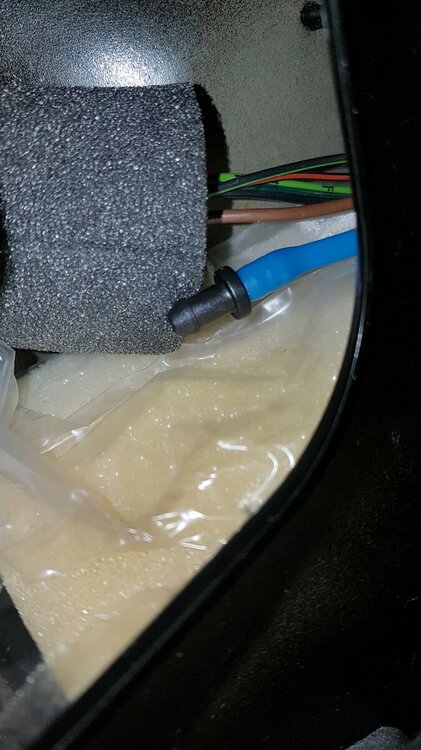

Also ich würde als erste Maßnahme die Zuleitungen auf beiden Seiten ca. 3 Zentimeter einkürzen.
Material ist ja genügend vorhanden, wenn ich die Bilder so ansehe.
Und dann als nächstes noch geeignete Abrutschsicherungen anbringen.
Daß dann hinsichtlich der Düse auch noch Maßnahmen getroffen werden müssen, wenn tatsächlich eine Durchflussbehinderung vorliegt, sei dem unbenommen.
Mal ne Frage an den TE, gehen wir überhaupt richtig in der Annahme, daß sich da der blaue Schlauch von der schwarzen Kupplung löst oder fliegt da die Kupplung als solches aus irgendwelchen Gründen auseinander und wir gehen bisher von falschen Voraussetzungen aus?
Es ist der blaue Schlauch von der Kupplung gerutscht. Die Kupplung befindet sich mit der Steckverbindung der Stromleitungen zusammengeknüppert und mit so Schaumstoffzeuchs umwickelt so nah an der B-Säule, dass man da von hinten kaum rankommt. Die untere Heckklappe ist da einfach im Weg. Die Serviceöffnung selbst ist auch nicht allzu groß, so dass ich da mit beiden Händen nicht wirklich reinkomme. Helfen könnte es, wenn ich in den Kofferraum kröche. So könnte ich beide Hände wenigstens geradeaus in die Serviceöffnung stecken. Aktuell rutsche ich mit den Fingern von Kupplung und Schlauch ab, weil nass und weil ich nicht richtig rankomme. Den blauen Schlauch weiter rausziehen ging vorhin nicht, so dass ich ihn auch nicht kürzen würde, da er dann schnell zu kurz sein könnte. Zwei Zangen könnten beim Zusammenstecken helfen. Ich werde den Schlauch auf der Kupplung auf jeden Fall sichern, wahrscheinlich mit einem Kabelbinder. Aber erst muss alles trocknen.

Na klar kann man den Schlauch etwas kürzen. Dann sitzt er auch wieder stramm auf dem Verbinder. Das kann man zwar nicht 16536273 mal machen, aber in dem Fall sollte das funktionieren.
Alles Lüge: es ist bei mir doch nicht der blaue Schlauch von der Kupplung gerutscht, sondern die Kupplung selbst ist offen. Das erspart mir die Kabelbindergeschichte. Leider ist der Schaumgummi derart vollgesifft, dass ich auch jetzt immer noch nasse Finger bekomme und abrutsche, zumal ich nicht mit beiden Händen ausreichend gut in die Öffnung greifen kann. Die eigentliche Öffnung in der Karosserie ist auch viel kleiner als der Kunststoffdeckel und es ist so eine Dämmmatte im Weg. Momentan sehe ich auch noch das Problem, dass der ganze Kabel-Schlauch-Baum derart steif ist, dass sich die beiden Kupplungsteile beim Herausziehen aus der Serviceöffnung voneinander entfernen. Will ich sie wieder näher zueinander bringen, droht mir der blaue Schlauch abzuknicken, es sei denn, ich könnte ihn tatsächlich weiter rausziehen. Muss ich noch testen. Im Kofferraum kniend sollte ich mit zwei langen Zangen das Problem aber lösen können.

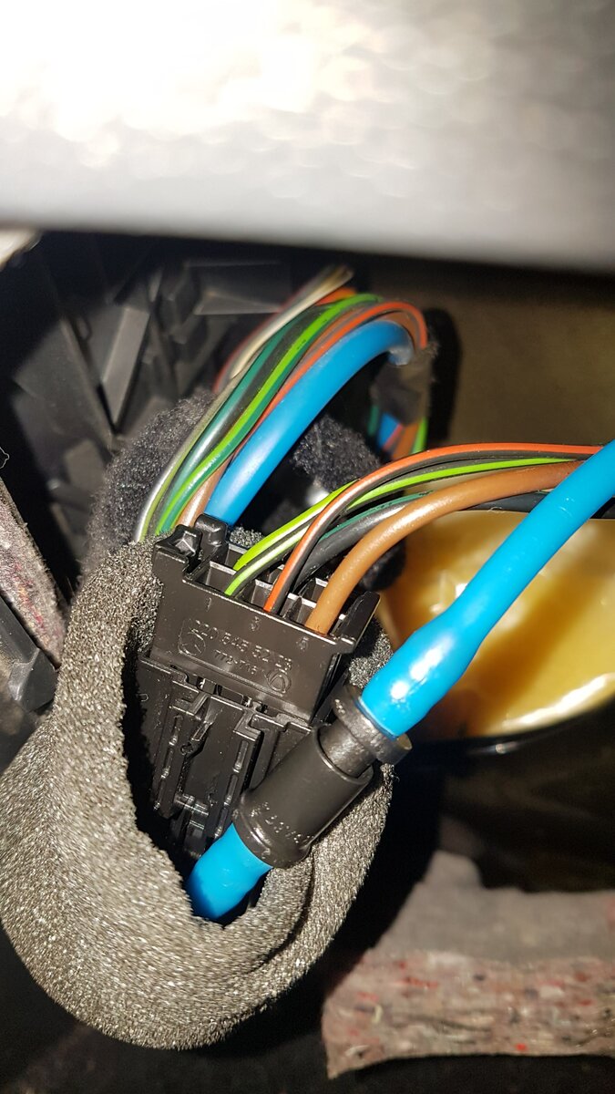

So, bin heute mal in den Kofferraum geklettert. Wie von allen prophezeit, lässt sich der ganze Babel tatsächlich aus der Höhle herausziehen. Die beiden Kupplungsstücke sind meiner Ansicht nach nicht dafür gedacht, fest, formschlüssig und dauerhaft ineinander gesteckt zu werden. Am Boden hinter der Serviceöffnung ist ein gelber Schwamm eingebaut, was mich vermuten lässt, dass es gewollt ist, dass die Kupplung nicht dicht schließt. Der Schwamm soll Wasser, das so bei jeder Betätigung, egal ob der Schlauch verstopft, zugefroren oder normal durchlässig ist, austritt, auffangen. Man sieht im Bild, dass der Schwamm mit einer Folie umhüllt ist, die aber im Bereich der Kupplung eine Aussparung hat. Wenn ich die beiden Kupplungsteile ineinanderstecke, gibt es kein Klemmen, kein Einrasten, nix. Die beiden Öffnungen in den Kupplungsteilen befinden sich im zusammengesteckten Zustand zwar einander gegenüber, so dass das Gros des Wassers tatsächlich zur Düse transportiert wird, aber es tritt vermutlich immer auch Wasser aus der Kupplung aus und suppt den Schwamm voll. Oder aber das Männchen ist inzwischen zu dünn oder das Weibchen zu sehr aufgeweitet (ach herrjeh was schreibe ich hier nur ...), so dass es eine evtl. mal vorhandene Klemmwirkung nicht mehr gibt. Man kann im Foto eine Verdickung am vorderen Ende des Männchens erkennen, die wohl mal für eine gewisse Klemmwirkung verantwortlich war. Ich werde nachher mal mit einer zweiten Person einen Test machen, bei dem ich in die Serviceöffnung schaue, während der andere den Hebel betätigt.
Oder fehlt das was? Oder mache ich immer noch einen Denkfehler?

Der gelbe Schaumstoff dient nur zur Dämmung vom Smart und sonst nichts.
Diese Art des schwarzen Verbinders gibt es bei vielen Fahrzeugen und ist in deinem Fall ausgelutscht.
Ich würde erst mal versuchen den Verbinder wieder komplett zusammenstecken und dann mit Sekundenkleber den Stoß verkleben, damit der Verbinder nicht wieder auseinander geht. Austauschen gegen einen Verbinder kannst du dann immer noch, wenn es nicht dicht ist.
Oder das weibliche schwarze Teil wenn es seitlich keinen Riss hat, (was übrigens auch die Ursache sein könnte) mit einem Feuerzeug oder Heißluftföhn leicht erwärmen, dann zieht sich der Kunststoff etwas zusammen und nach dem Abkühlen wieder zusammen stecken.

By the way, wenn Du der Meinung bist, auf Deinem unteren Bild wäre diese Verbindung im zusammen gesteckten Zustand zu sehen, dann muß ich Dich leider enttäuschen!
Vergleiche doch mal dieses Bild mit dem Beitrag, den ich auf der ersten Seite verlinkt habe.
Dort siehst Du diese Kupplung, wie sie normalerweise im Betrieb aussieht.
Dann müsstest Du einen elementaren Unterschied sehen!

Anders als so bekomme ich die Kupplung aber nicht zusammen. Besser als so wird das Ergebnis nicht.

Wenn das nur halb zusammen ist, dann ist es auch kein Wunder, wenn es gleich wieder auseinander fliegt!
Die Bilder in dem verlinkten Fred sind doch eindeutig, oder nicht?
