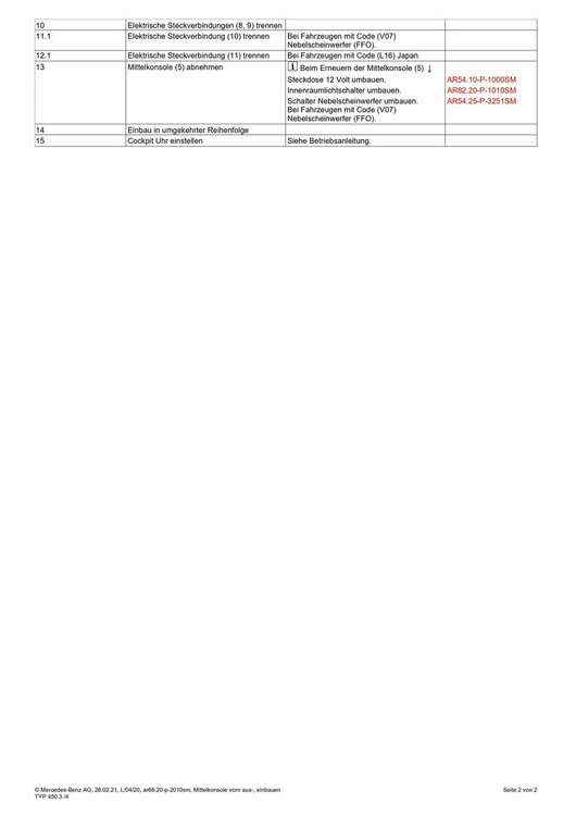

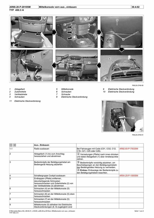

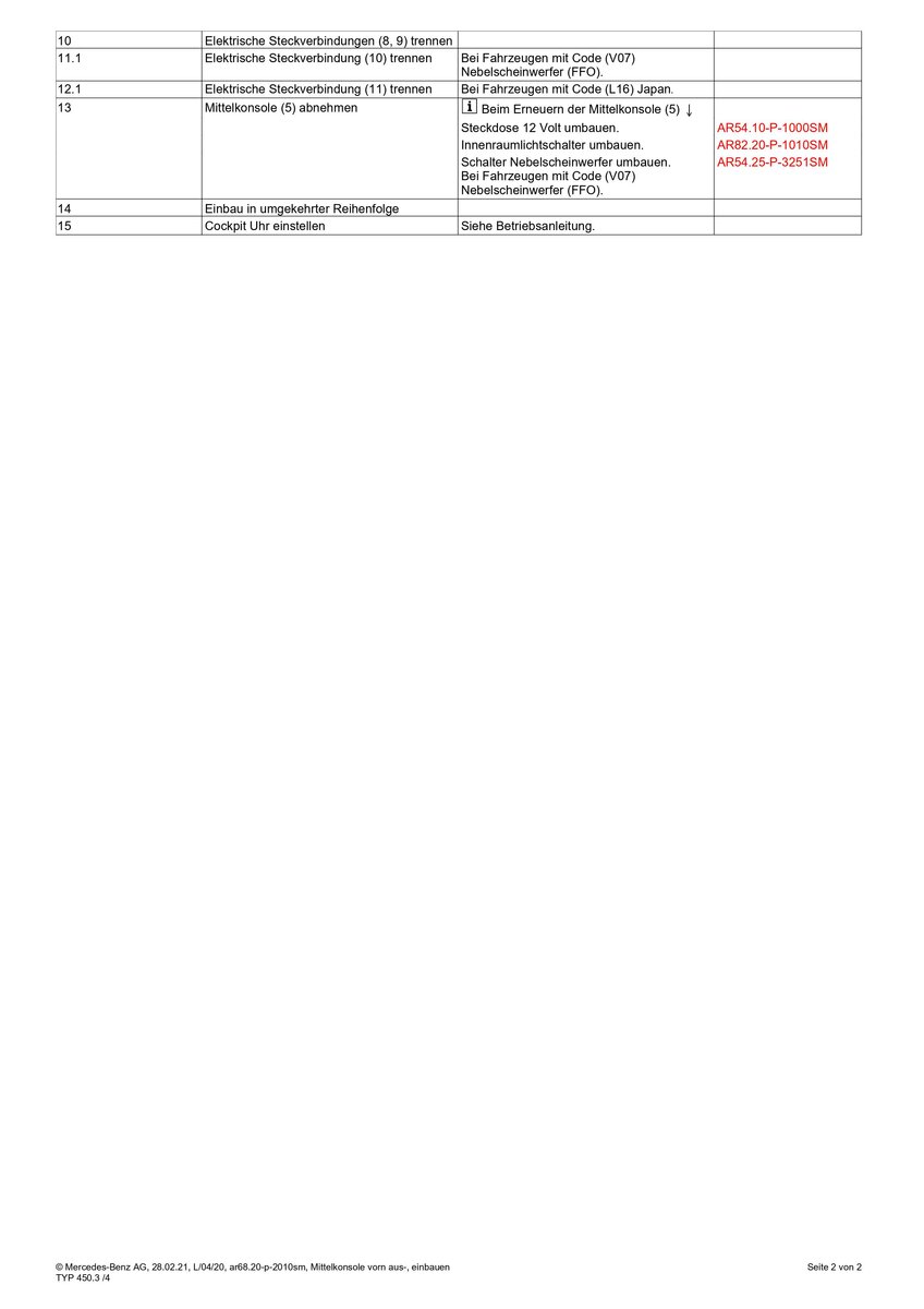

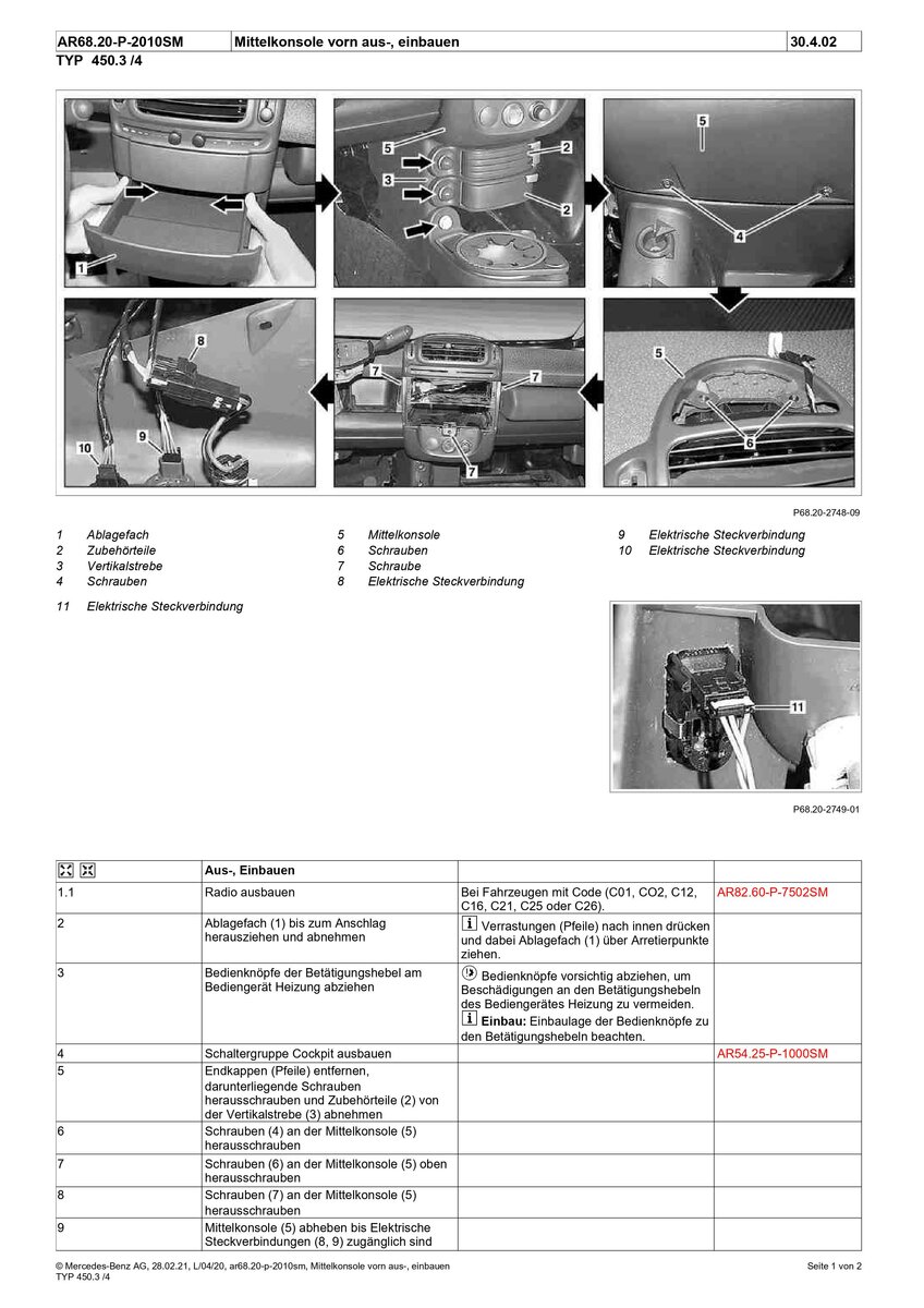

Auf den folgenden Bildern kannst du sehen, wie du die Mittelkonsole abbaust.
Quelle: Mercedes/Smart
