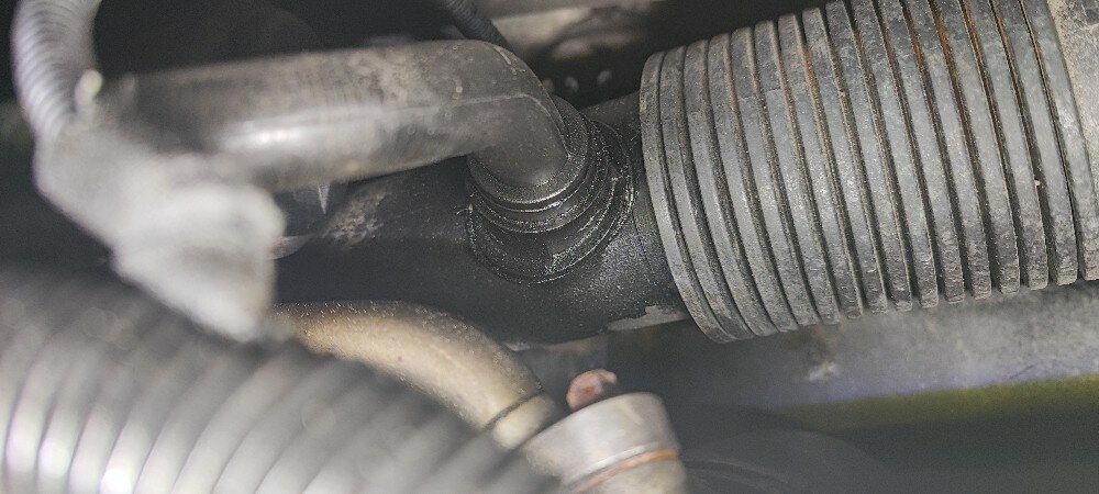

Da er jzt,  ca 400km nach der Reinigung, wieder zu tropfen beginnt, kann ichs eingrenzen: Der Turbo ist an der Unterseite ölig. Das kommt entweder aus dem Schlauch vom LLK (glaube ich nicht) oder vom dickeren Ausgangsschlauch vom Turbo selbst. Das ist natürlich so verbaut, dass ich alles vom Heckpanel über den Auspuff runternehmen muss (die Schelle ist so drauf, dass der Kopf nicht von unten zu erreichen ist 😤).  Der Schlauch selbst schaut gut aus, ich glaube, der wurde mal getauscht. Wahrscheinlich wurde er dabei nicht richtig aufgesetzt bzw. die Dichtung ist hinüber.
Was brauche ich also, um diese Anschlussstelle neu abzudichten?

Hab heute mal die Schlauchschelle vom Turboeingang getauscht - mir kommt vor, die Öltropfen kommen von dort. Außerdem schien mir die Schelle nicht wirklich fest.
Allerdings hatte ich nur ganz normale Schellen vom Baumarkt zu Hause. Gleich beim ersten hab ich festgestellt, dass man die nicht besonders fest anknallen kann: drehen dann durch und das Gewinde ist hin.
Kann mir jemand welche empfehlen, die man auch wirklich fest anziehen kann? Da der Untergrund hier ja metallisch ist (Turbo) wäre das sicher zielführend...
Du mußt die gerade hier nicht so doll anziehen. Sonst quetscht das Plastikrohr und die Dichtung kaputt. Wie gesagt, die originalen sind gut und kosten auch kaum was. Ganz dicht wird es an dieser Stelle wegen der Schlitzung sowieso nicht. Wichtiger ist, eine neue Dichtung zu nehmen. Die für den CDI, nicht die vom Benziner.

Seit geraumer Zeit kämpfe ich ja damit, dass mein kleiner sein Revier markiert. Schellen, LLK und tw Schlauchwechsel haben bisher zu keinem zufriedenstellendem Ergebnis geführt. Nach abermaligem Waschen mit Bremsenreiniger hab ich zumindest mal  eine definitive Quelle identifizieren können (siehe Bild). Zwar nicht immens, aber 200km nach der Reinigung ists doch ordentlich ölfeucht. Wie krieg ich das dicht? und wieso liegt dort überhaupt Druck an?
Zu oben genannter Dichtung: Ich kann nach wie vor nicht nachvollziehen, wie die sein soll: Ich hab ja bereits so gut wie alle Schläuche mal getauscht, eine separate Dichtung wär mir aber nie aufgefallen. Hab die Schläuche nur aufgeschoben und festgezogen. Hat wer vll ein Bild oder eine Schemazeichnung?
P.S.: Hat irgedwer einen link zu einem Smart-Teilekatalog (inkl. Schemenzeichnungen)? Keiner meiner bisherherigen Quellen fkt noch...
bearbeitet von ChristianAm
vor 4 Stunden schrieb ChristianAm:
Dort liegt kein Druck an. Muß aber auch nicht, der Schlauch ist nur gesteckt, das schwitzt auch ohne Druck. Dicht bekommst du das dort gar nicht. Macht aber nichts, die Ölfeuchte dort ist minimal. Weil kein Druck anliegt..... da kommt nicht soviel daß es tropft. Wenn du pingelig bist, kannst du die Stelle reinigen und mit Dichtmasse einschmieren. Kann helfen oder auch nicht. Geht bei der nächsten Demontage wieder kaputt. Ich habe Dichtmasse von Vorbesitzern an der Stelle immer ersatzlos entfernt.

Das AGR ist deaktiviert - da scheints auch dicht zu sein - das mit dem "Muff" interessiert mich aber: Turboeingang könnte auch die Quelle des Kleckerns sein (das wär da dann der oben abgebildete Schlauch in den auch das kleine Schläuschlein mündet, etwas härterer Kunsstoff, kein Gummi, oder?
Zum Turboeingang komm ich halt kaum dazu, ohne alle inkl Auspuff abzubauen, oder?
vor 32 Minuten schrieb ChristianAm:
Änder nichts daran, daß der Luftschlauch undicht sein kann.
Ja.
vor 33 Minuten schrieb ChristianAm:
Weiß ich gerade nicht. Siehst du, wenn du alles abbaust....😁 Ist keine Affäre. Ich glaube es muß nur die Crashbox ab. Alles nötige zu dieser Dichtung haben wir oben schon geschrieben.

Genau an dieser Stelle hatte ich auch eine stark tropfende Undichtigkeit. Ich habe diesen Bereich gereinigt und dann mit selbstvulkanisierendem Klebeband umwickelt. Das Gewebeband habe ich nur darüber gewickelt, um das Ende vom Vulkanisierband anzudrücken. Danach habe ich es einfach dort gelassen.
Die drei anderen Schlauchübergänge habe ich mit bewährten Metallschellen versehen. Der Motor ist seit ein paar tausend Kilometer knochentrocken.

Sry, dass ich diesbezgl ein bisschen begriffstutzig wirke. Mir ist, als hätte ich die Schläuche einfach aufgeschoben und mit den Schellen angezogen, ohne auf irgendwelche Dichtungen zu achten.
Also, zwischen das etwas steifere Ansaugrohr und den Eingang des Turbo kommt eine Dichtung. Teilenummer steht oben in meiner Tabelle. Wenn die Dichtung fehlt, dann ist das da undichter als nötig. Wenn sie da ist und neu und heil, dann ist es da weitgehend dicht, 100%ig aber auch nicht. Wenn du den Verdacht hast daß sie fehlen könnte oder kaputt ist, hilft nur nachsehen.
