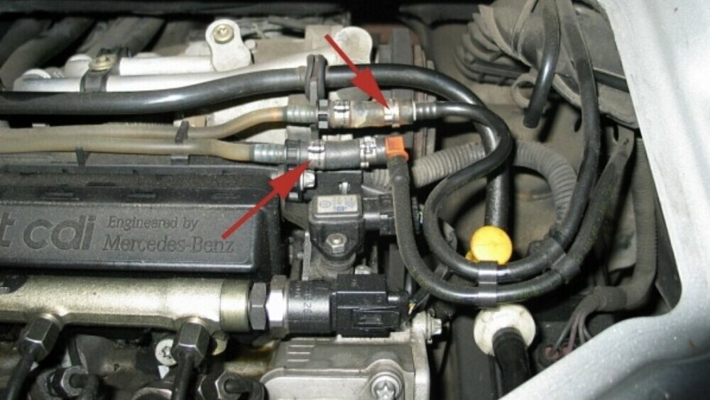

Kraftstoffleitung 451 cdi
Oben auf dem Motor liegen zwei Kraftstoffleitungen, eine davon ist mir durchgescheuert. Ich möchte gern BEIDE ersetzen.
Welchen Durchmesser haben diese Leitungen? Innen und Aussen? Gewebeverstärkt? Ja/Nein
Auf dem Bild sind es die beiden "transparenten" Leitungen die ab der Mitte des Bildes nach links gehen. Rote Pfeile bitte ignorieren.
Danke, schon mal, Sitzi.
Diese Leitungen sind aus Nylon, haben keine Gewebeverstärkung und sind vor allem vorgeformt. Das heißt, Meterware geht hier nicht. Ich würde mich vertrauensvoll an den Teileonkel von MB wenden.
