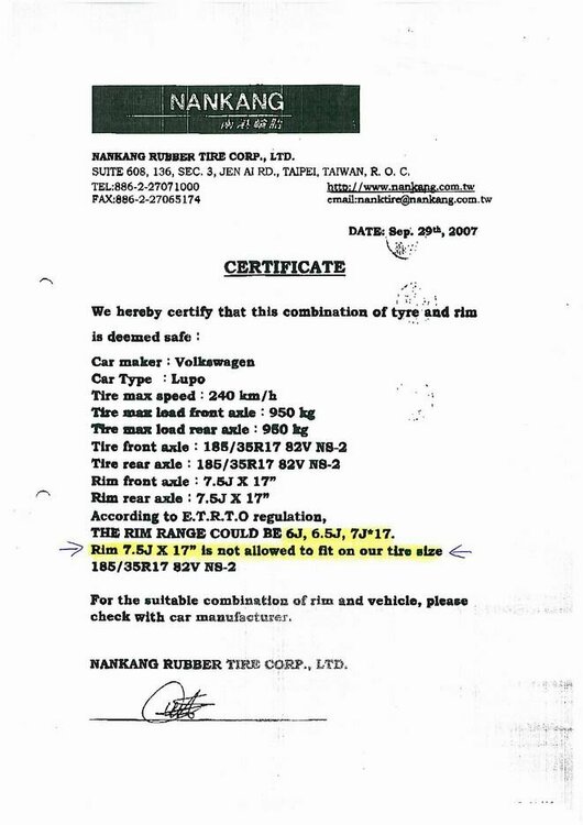

Hat jemand Erfahrungen mit 185/35-17 auf 7Jx17?
Für eine 7 Zoll Felge ist normalerweise ein 195er Reifen die minimal mögliche Reifenbreite!
Danke für die Info. Der Reifenhersteller (Nankang) hat den Reifen für 7 Zoll freigegeben.
Na dann!
Servus Adi,
Ja, habe ich vor Jahren in Neumarkt für den 450er legalisieren lassen.
Im Web kursiert übrigens auch ein Freigabe von Nankang für 7,5". In der VW Szene ist das recht verbreitet.
vor 1 Stunde schrieb greatoldman:
Klicks Du was erlaubt
Die meisten dieser tollen
Reifen-zu-Felgen-Übersichten im Internet sind leider falsch.
Die berücksichtigen nämlich nicht, dass die Verwendung nicht nur von der Reifenbreite sondern auch von deren Querschnitt abhängig ist.
Streng nach den maßgebenden Regeln der E.T.R.T.O darf der 185/35er Reifen nämlich tatsächlich auch auf die 7,5" Felge.

Ist ja nur eine Überlegung, weil ich, wie auf meinem 450er, überlege Original AMG-Felgen auf den 451 zu machen.
vor 1 Minute schrieb RKI:
Servus Adi,
