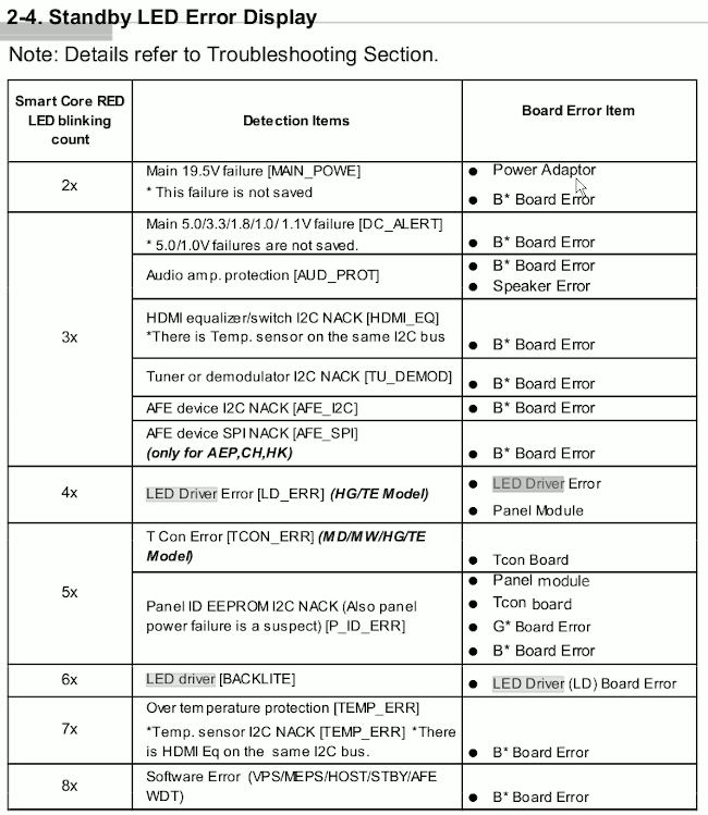

Sieht nach einem Problem mit der LED-Hintergrundbeleuchtung aus. Die Ansteuerung hat normalerweise eine Überwachung drin und schaltet bei Unregelmäßigkeiten den ganzen Block ab, auch wenn äußerlich noch alles gut aussieht.
Da müsste man mal checken, ob vielleicht einzelne LEDs in den Segmenten abgeraucht sind oder irgendwas auf der Platine defekt ist. Echte Schaltpläne scheint es bei Sony aber wohl nicht mehr zu geben.

Viel mehr Infos gibts im Service Manual auch nicht. "LD_ERR" ist eine Leitung von der Ansteuerplatine zum Mainboard, man soll das Signal prüfen und dann halt entweder die Platine oder das Displaypanel tauschen.

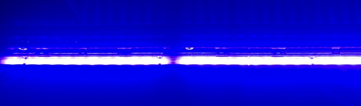

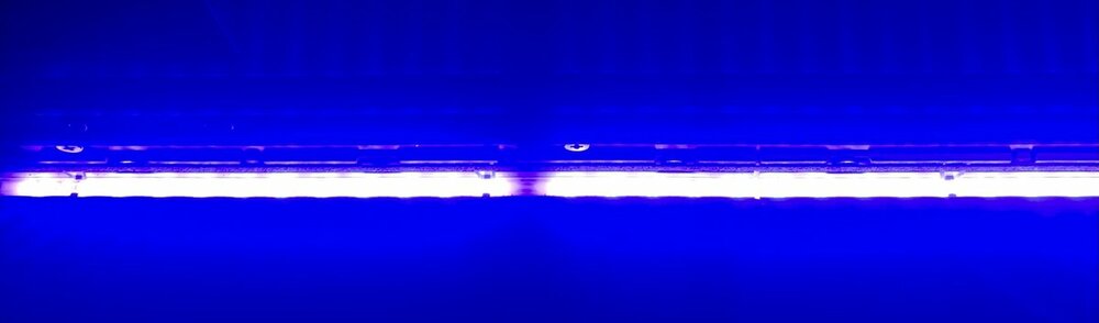

Nun sind Tatsache die LED-Streifen "schon" angekommen, nachdem sie ewig nicht bestellbar waren zu einem vernünftigen Preis.
Also ab auf den Speicher wo die Glotze nun schon ein Jahr offen liegt, schön glatt auf einem Tuch auf einem Tisch.
Aber nein, es ist jetzt ein anderer Tisch als der wo ich die Folien hingelegt hatte. Da hat doch jemand...genau.
Und schön den Polarisationsfilter zerbrochen.😵
Habe nun die restliche, ja heile Elektronik abgebaut. Bei Kleinanzeigen kann man jetzt schicke neue LED-Streifen und Tuner, Netzteil etc für einen Sony KDL-55W905A erstehen😶

Wärmeleitpaste war NULL vorhanden. Zwar Alukühlkörper aber da lagen die Streifen nur auf und waren mit einer inzwischen bröselnden Plastik festgeklemmt.
Und ja, ich repariere auch was geht...👍
