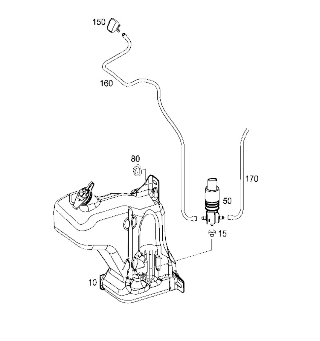

Hallo.Beim wechsel der Spritzwasser Pumpe ist mir die Dichtung vom Behälter verloren gegangen. Beim freundlichen Händler muss ich den ganzen Behälter kaufen.
Hat vielleicht jemand noch so eine Dichtung rum liegen? ist ein 451 Bj.2007 Cabrio.
Meinst du den Verschluss (Deckel) vom Wischwasserbehälter?
Dann hau deinem Freundlichen einfach mal die A0009989201  um die Ohren.
Das wäre die Dichtung Waschpumpe an Behälter einzeln zu 2 € inkl. MwSt.
NR 15 auf dem Bild.
