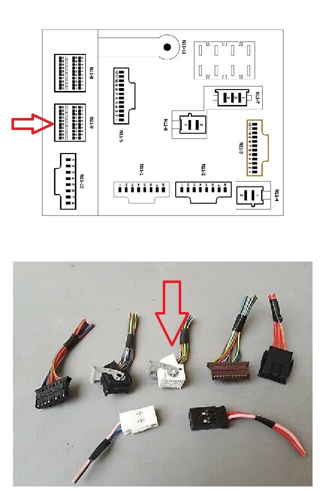

Der Stecker 11-9 von meiner SAM ist außen weiß mit einem grauen Bügel und besteht aus 2 gleich großen  Einschüben (eins schwarz und eins weiß)
Ich würde gerne wissen, was für eine Steckhülse/Kontaktbuchse/Steckerpin ich benötige, um ein dünnes Kabel im SCHWARZEN Teil des Steckers anzuschließen?

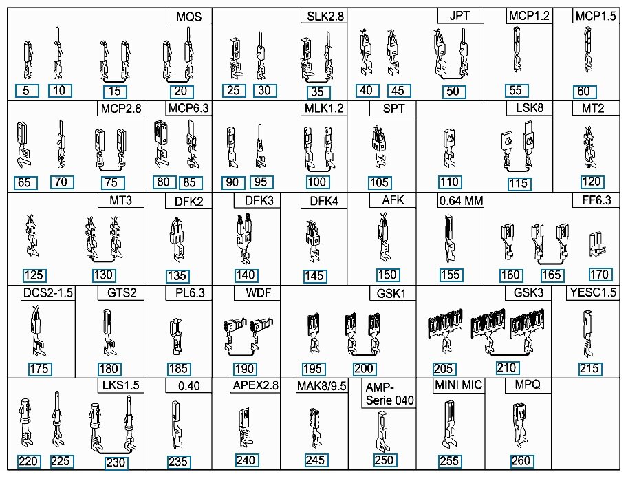

So rein gefühlsmässig würde ich die "155" oder die "235"favorisieren.
Aber wissen tue ich es nicht. Ich muss mal gucken, ich glaube ich habe noch so einen Stecker irgendwo.

Habe mir jetzt 5 verschiedene Stecker zum (selbst) ausprobieren bestellt. Unter anderem auch die 155.
Werde die 235 bestellen, wenn von den anderen 5 nichts passen sollte.

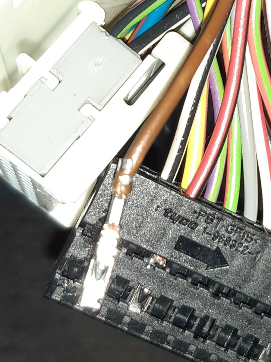

Habe mich aber heute unter die Fahrerseite geklemmt und den Stecker in Nr. 21 "rausgefummelt".
Ich glaube das ist genau der Stecker, den du mir empfohlen hast. Habe die 10 Stück jetzt bestellt und hoffe das Beste.

Die Strecker sind heute angekommen und ich habe mich gleich ans Werk gemacht.
SAM wieder mal rausgeschraubt. Stecker auseinandergebaut. Loses Kabelende mit Crimp/Stecker versehen.
.... und ..... endlich ein Stecker, der passt 😊😃😁
Vielen vielen lieben Dank an Outliner und natürlich v.a. an Petros_T.
Ohne diese Hilfe wäre ich immer noch am Suchen.
Ich habe die Stecker aus dem obigen Link verwendet.
Falls der Link nicht mehr funktionieren sollte kann man den Stecker auch einfach goooooooogeln.
unter:
MQS Quadlock Buchse Kontakt Pin -0,5mm Fakra MOST 000979009E ungedichtet
oder unter:
MQS Buchsenkontakt mit Feder Tyco 963726-1 female ungedichtet verzinnt 0.2 - 0.35 mm²
