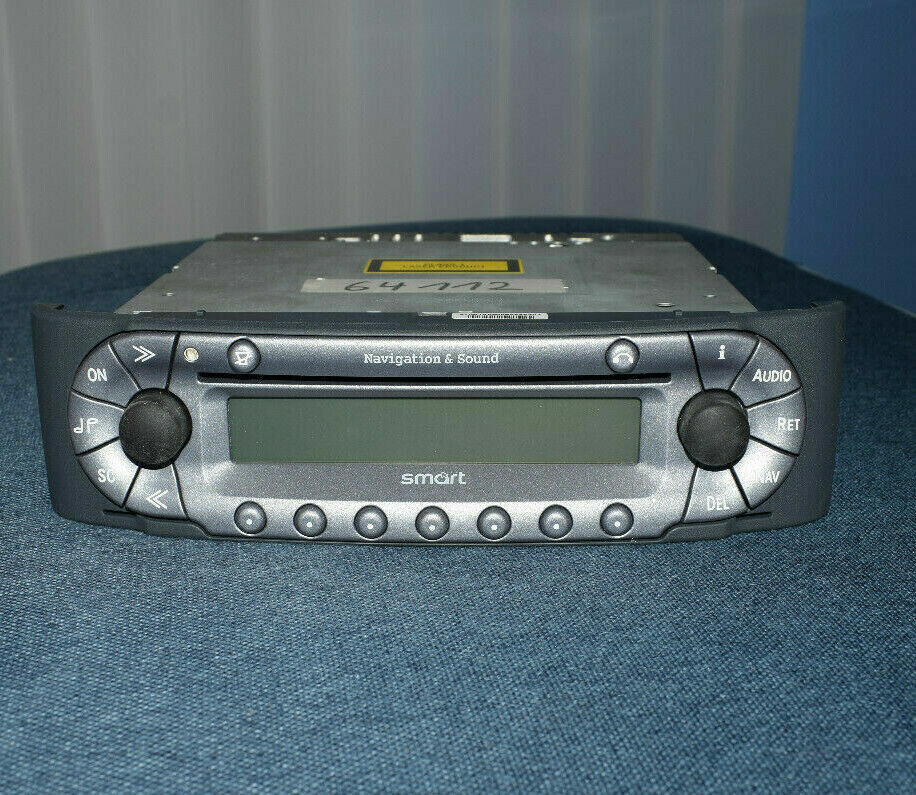

ich habe seit längerem ein Navigation & Sound vom 452 Zuhause liegen und will es nun endlich mal versuchen in meinen 450 einzubauen.
Da stellt sich mir wieder die Frage, wie sich das mit den unterschiedlichen Blenden verhält? (habe ich an einer anderen Stelle hier schonmal gefragt, aber vielleicht weiß ja inzwischen jemand mehr bzw. kann konkreter auf meine Frage hier eingehen).
Das Navi was ich Zuhause habe, hat das Frontdesign das ersten unten angefügten Bildes und passt somit ja nicht bündig in den 42, ist aber komplett neu.

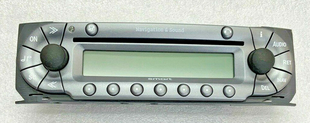

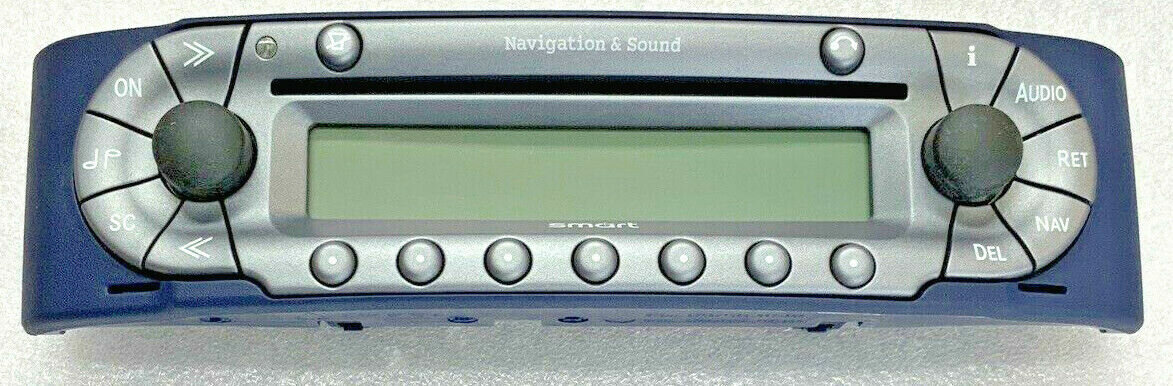

Ich habe aber ebenfalls noch ein Navigation & Sound mit der richtigen Blende vom 42 (siehe Bild 2 + 3, sind nur Beispielbilder), dass Gerät ist aber schon etwas mitgenommen, sprich die Tasten sind abgegriffen und der Drehregler löst sich auf und somit möchte ich natürlich lieber das neue verbauen.
Meine Frage jetzt hier, lässt sich der Rahmen um das Bedienfeld an den Geräten abbauen, sodass ich diese untereinander tauschen und somit den größeren passenden 42 Rahmen von dem gebrauchten Teil auf dem neue 452 Navi benutzen kann?
Wäre toll wenn einer von euch diesbezüglich etwas zu sagen kann oder Tipps hat wo man es am besten ausklipsen etc.

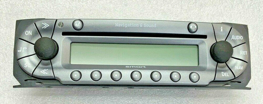

Ich sehe kein Navigation&Sound vom 452 auf den Bildern. Das oberste ist ohne Blende und eigentlich sollten sie austauschbar sein. Fraglich wie gut sie verklebt sind
Das sieht so aus:
bearbeitet von CDIler
vor 15 Stunden schrieb CDIler:
Das sieht so aus:
Diese breite Blende liegt dem Gerät bei und wird nachträglich aufgesetzt.
Unter der Blende die man auf deinem Bild sieht, sieht das Roadster Navi so aus wie das auf dem ersten Bild in meinem obersten Post.
Daher die Frage ob man den dünnen Rahmen der für die breite Roadster Blende scheinbar angepasst wurde, gegen die vom 42 tausche kann.
bearbeitet von Smartie4711
Ich hätte noch ein Navi für den 42 und würde es gegen das vom Roadster tauschen.
Soweit ich das erinnere sind die Blenden reine Montageteile und nicht geklebt (Klebenwäre in diesem Falle auch zu zeitaufwändig und zu teuer gewesen).
T.
Ich habe jetzt das Frontteil von dem Navirechner ausgeklippst, aber ich bekomme die graue blende einfach nicht ab. Die hat auf jeder Seite 4 Haltenasen, die lassen sich aber beim besten Willen nicht lösen.
