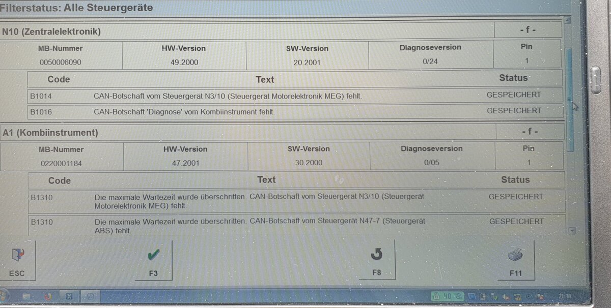

Der Fehlerspeicher zeigt mir nur folgendes an:
Fehlerspeicher

Sieht im Video aus, als würde das MEG neu starten. Vielleicht ein Wackler in der Stromversorgung?
Wurde der Fehlerspeicher vorher mal gelöscht oder sind das eventuell ganz alte Meldungen? Der B1016 steht z.B. auch manchmal "einfach so" drin.
Definitiv Sam Lötstellen.
Siehe Sufu. Nachlöten und gut ist.
Fehlercode und Video sind eindeutig.
Zumindest wenn es sich um einen Samsmart handelt.
Bei einem ZEE Smart wäre die Spannungsversorgungen des Motorsteuergerätes zu prüfen.
