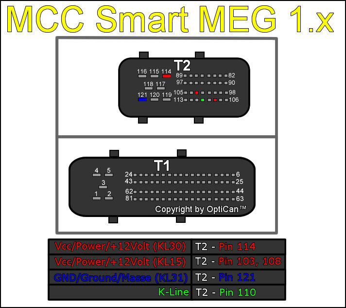

Aaaaaber wenn man den großen Steuergeräte Stecker am Luftfilterkasten abzieht, oben ist der Kleine, unten der Große, und auf den Stecker schaut, sind oben 5 große Pins, und darunter viele Kleine. Die 5 Großen sind angeordnet, wie die 5 bei einem Würfel.
Die beiden Linken sind die vom Aktuator, der obere ist Pin 3, der untere Pin 6.
Je nachdem wie herum man da jetzt 12V anlegt, wird die Kupplung betätigt, oder eben nicht.
Dann lässt der Kleine sich auch problemlos schieben.
Hier mal die Pindarstellung der Stecker des Motorsteuergeräts
Und auf dieser Seite eine Auflistung der Pinbelegung des Motorsteuergeräts.
Da muß man nur beachten, daß auf der Seite von Evilution in der Pindarstellung ein Fehler drin ist!
Laut Evilution liegt der Motor des Kupplungsaktuators (Clutch Motor) auf dem Pin 4 und 5.

Ist die gleiche Belegung am großen Stecker vom Steuergerät. In den Originalplänen steht es auch so, für Benziner und Diesel aller Baujahre.
Pin 1,3: Getriebemotor (Blau, Grün)
Pin 4,5: Kupplungsmotor (Gelb, Gelb, ab 2003 Gelb, Rot)
Pin 2: Versorgungsspannung für die Injektoren beim CDI (Schwarz, ab 2003 Weiß), beim Benziner unbelegt.
Hast du die Pinnummern direkt aus dem Buchsengehäuse genommen? Die Grafiken sorgen hier manchmal für Verwirrung.
