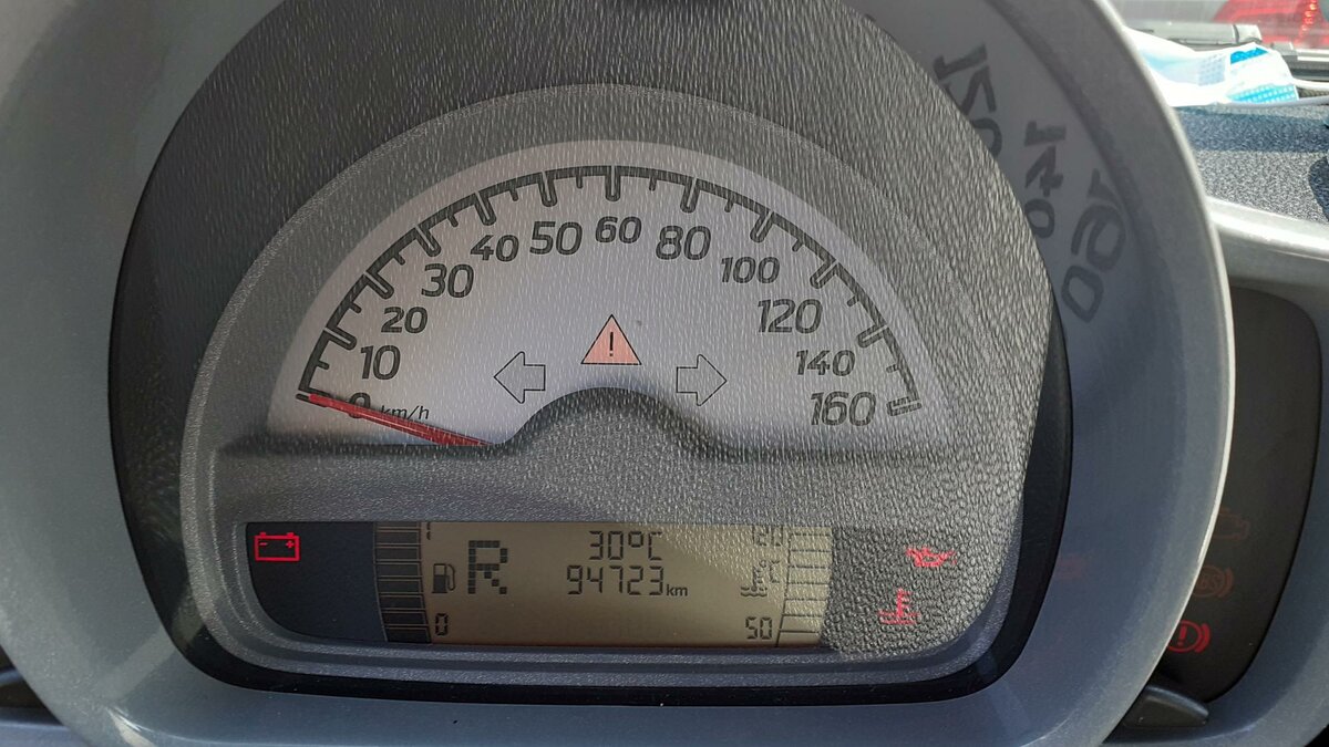

Ich habe heute morgen den "kleinen" gestartet. Dabei ist er bei 20 Grad aussentemperatur ein bischen schlechter angesprungen. (War nicht sofort ruhig, es könnte nicht auf allen Zylindern vorgeglüht worden sein). Nun habe ich die Vorglühlampe im Kombiinstrument gesucht.... Keine gefunden... Stimmt hier was nicht ? Gibt es die Vorglühkontrolle nicht mehr beim 451, oder hat hier ein Vorbesitzer unsachgemäß einen Tachotausch gemacht ?

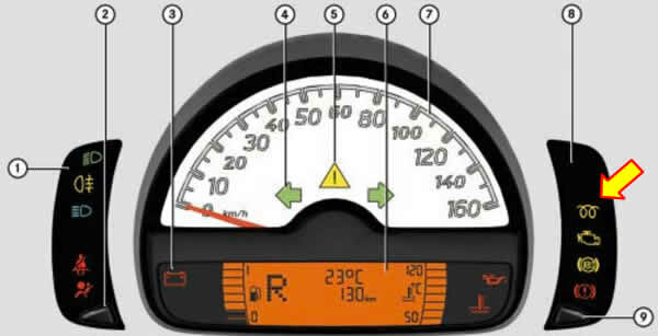

Habe auf die schnelle nur dieses hier gefunden. Weiß aber nicht ob das auch für deinen Diesel zutrifft
Laut Anleitung (Seite 28) soll die Vorglüh-Kontrollleuchte auf der rechten Seite sein (zwischen 9 und 10 im Bild von @Kissi).
nein, leider war keine BA dabei. Ich hatte mir auch dieses Bild im Internet angesehen und keine Vorglühlampe mehr gefunden, wobei bei mir das kleine Display ja ganz anders aussieht.
Deswegen war ich ja so verunsichert und wollte mal nachfragen, ob das hier so sein soll.

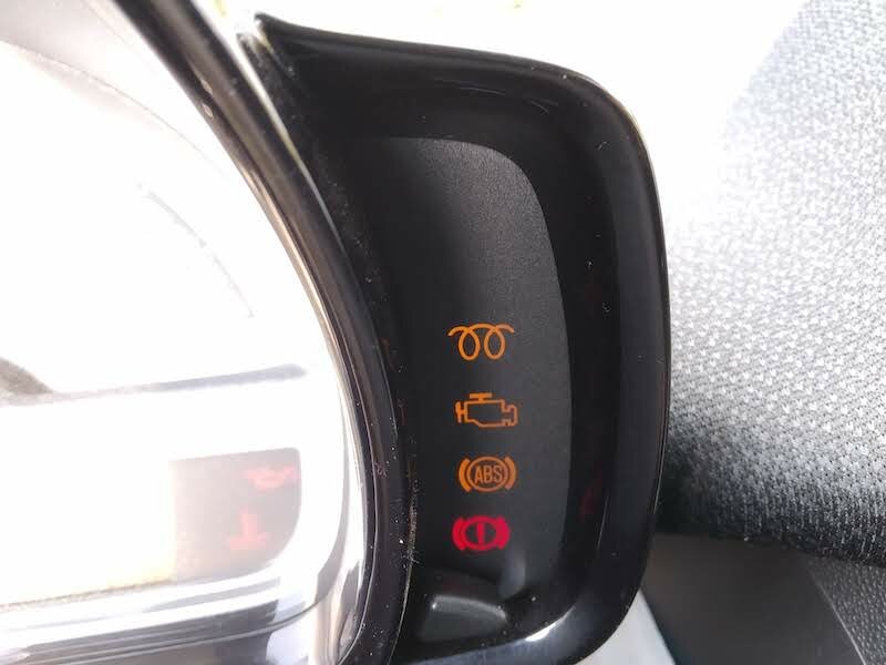

Beim 2011er ist die Anzeige vorhanden. Leuchtet bei diesen Temperaturen nur sehr kurz auf.
bearbeitet von gewürfelt
korrektur
Ahhhhhh..... vielen Dank.
Kann es auch sein, das da bei mir ein defekt ist, und nix leuchtet ?
Sooo... habs gesehen... es kommt tatsächlich die Glühwendel.
