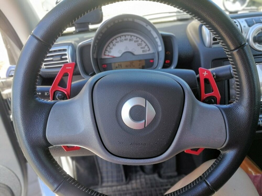

Moin Moin und Hallo Nicole,
ich bin so eine die mit einem umgebauten Zweispeichen Lenkrad mit Schaltwippen durch die Gegend düst. Wichtig ist das der Kabelbaum im Lenkrad zum Modell passt. Habe ca. 66€ für die Schaltwippen & Kabelbaum beim Freundlichen bezahlt, dazu kamen noch die 70€ bei RS-Parts zum freischalten.
Ich müsste noch irgendwo das PDF haben wo es recht gut schritt für schritt beschrieben ist. Gibt aber wohl auch nen Shop in Berlin der das als Set angeboten hatte .
gruß
Andrea

Hallo Andrea,
ganz ehrlich, dass sieht einfach absolut SUPER aus und gefällt mir sehr gut  :classic_rolleyes:
Da überlege ich sogar, evtl. doch nur einen "Umbau" meines Org. 2 Speichen
Lenkrads, gegenüber einen Komplettwechsel ( auf ein 3 Speichen ) zu machen.
Bei ebay sind aktuell auch zwei Nachrüst-/Umbausätze angeboten. Die "Arbeiten",
zum Anpassen der Paddles, traue ich mir dann aber nun wirklich nicht zu. Da kann
mir evtl. mein lieber Mann zur Hand gehen, aber auch der wird sich das nicht trauen.
Danke trotzdem für dein schönes Bild und deine Infos dazu. Viel Spaß mit dem Lenkrad !
Nicole
Smart fahren ist eine Lebenseinstellung !
Dankeschön Nicole,
ja ich habe trotz Ausbildung zum KFZ Mechaniker vor vielen Jahren sehr großen Respekt vor dem Airbag gehabt. Das eigentliche schrauben und demeln war nicht so schlimm. Und ja ich würde es definitiv wieder machen.
gruß
Andrea
Ich schau erstmal nur
