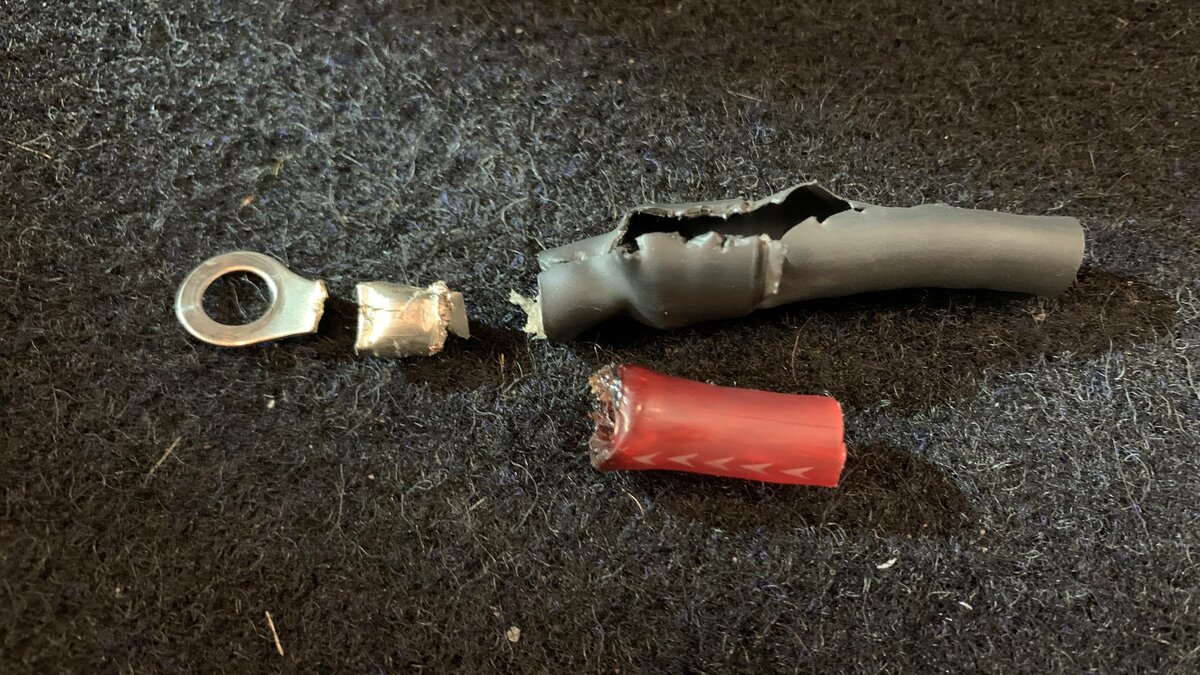

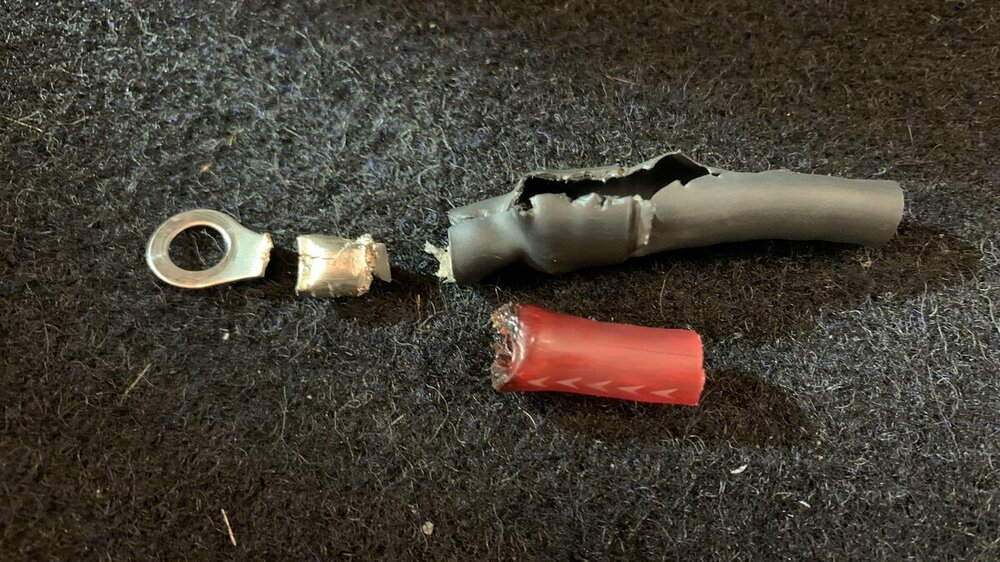

Fehler gefunden, war ich selber schuld! Nicht sauber gearbeitet 😳
Das Massekabel ist an der Karosserie gebrochen. Ich hatte das dieses Jahr mit dem Wechsel der WaPu mit ausgetauscht, da das alte Kabel ziemlich fertig aussah. Da ich aber keine passende Presszange hatte, habe ich das Kabel an den Kabelschuh angelötet. Und da die Lötstelle nicht vibrationsfest ist, ist diese direkt hinterm Kabelschuh gebrochen. Da ich das ganze gut mit Schrumpfschlauf abgedeckt habe, war dies auf anhieb nicht zu sehen. Die Logik sagte mir, dass der Fehler mit zwei sehr großen Verbrauchern zu tun hat (Anlasser und Vorglühanlage) und demnach ggfs. mit dem Massekabel. Erst nach dem zweiten genaueren hinschauen und bewegen des Massekabels hatte ich dieses dann in der Hand und der Kabelschuh weiterhin an der Karosserie. Problem solved, danke an alle die willig waren zu helfen.
