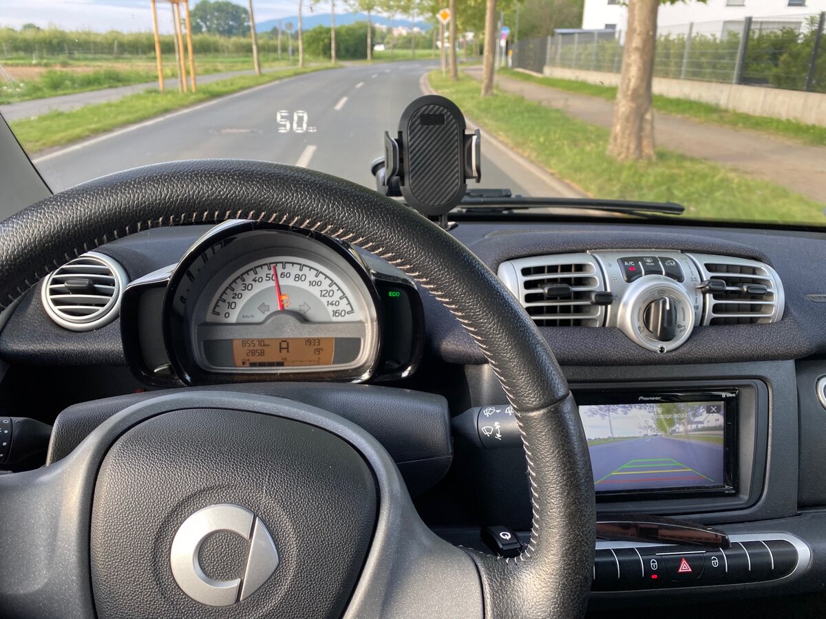

Nun - Anregungen kann Du aus meinem Profil lesen - Rückfahrkamera, Frontkamera, Head-Up-Display, Sitzheizung, Lederlenkrad usw. usw.

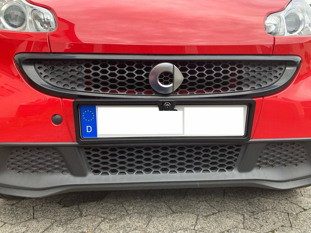

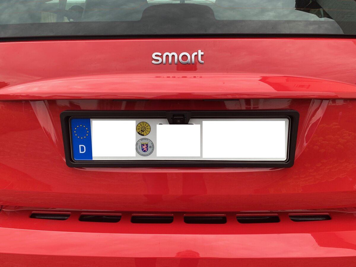

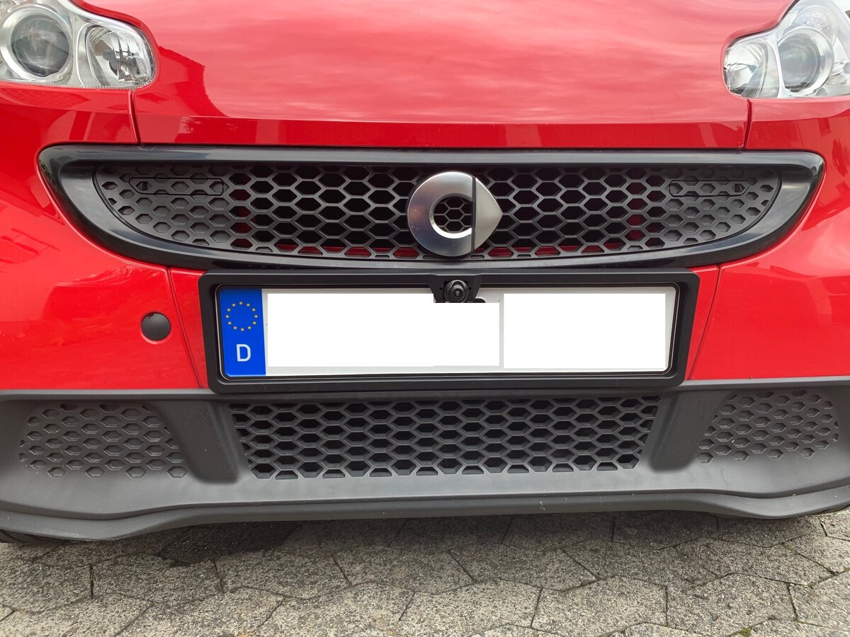

Nun - es gibt diese Kennzeichenträger mit integriertem Kamera-Block. Allerdings sind diese Kameras nicht auf Frontkamera veränderbar (dass das Bild nicht mehr gespiegelt ist - links/rechts).
Folglich hatte ich eine solche Einheit unverändert für hinten genommen und bei der Einheit für vorne nur die Kamera ausgetauscht und den entsprechenden Draht durchgezwickt, um das ungespiegelte Bild für vorne zu haben.

Also nur einen Draht gekappt. Wie viel Drähte hat denn die Kam vorn?
Gerade eben schrieb greatoldman:
Diese Kameras haben grundsätzlich 2 Drähte für die Spannungsversorgung und 1 Chinchkabel (Mitteldraht als Datenkabel und der Schirm als Masse) für die Bildübertragung. Manche Kameras haben zudem 2 weitere Kabel als Schleife, wobei nach Druchtrennen des einen die Spiegelung aufgehoben wird und nach Durchtrennen des anderen die Hilfslinien ausgeblendet werden.

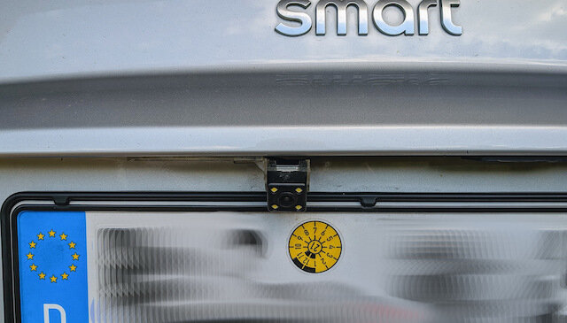

Hast du die Rückfahrkamera die ganze Zeit laufen? Meine geht nur an, wenn der Rückwärtsgang drin ist. Ist eine zum einklipsen in der Kennzeichenleuchte.
bearbeitet von gewürfelt
Bild repariert...
Natürlich nur mit dem Rückwärtsgang.
Bei meinem damaligen und vielen anderen AUDI A3 (bei denen ich Kameras installiert hatte) sollte das RFLS (Rückfahrlicht-12 V-Signal) an die Kamera und das Multi-Media-Interface und an die Navi zum Umschalten des Bildschirmes.
