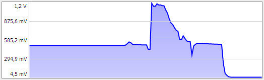

Beware Geschrieben am 27. April 2020 (bearbeitet) So ist bestellt, mal schauen was da dann bei rauskommt. Als Bild nochmal die Spannungsmessung vom Raildrucksensor beim startversuch. bearbeitet 27. April 2020 von Beware 450er CDI EZ 2003 @65PS 226tkm - 2nd Generation (ohne DPF) 450er CDI EZ 2006 193tkm - 2nd Generation (mit DPF) Diesen Beitrag teilen Link zum Beitrag Auf anderen Seiten teilen
Funman Geschrieben am 27. April 2020 1,166V sind 250 Bar. Das könnte reichen, oder gerade nicht. Obs reicht kannst du prüfen, indem du die Spannung an einer Injektorspule mißt bzw. oszillografierst. Hast ja offenbar das Equipment dafür. Vorsicht, Spitzen bis 80 Volt. Tastkopf mit Teiler verwenden. Wenn der Injektor angesteuert wird, dann ist der Druck hoch genug. Wenn nicht, dann nicht... oder anderer Grund. Grüße, Hajo 705 Kilometer mit 19,43 Litern sind 2,75 Liter/100 Km. Diesen Beitrag teilen Link zum Beitrag Auf anderen Seiten teilen

Beware Geschrieben am 4. Mai 2020 (bearbeitet) Mhh, okay danke für Eure Rückmeldung, also heißt es weiter suchen. Auch wenn es von dort keinen Fehler gab habe ich auch mal das Kraftstoffdruckregelventil gewechselt, war so schmodder drum und die eine Dichtung sah auch schon nicht mehr toll aus. Die Spannung ist gegenüber dem anderen auch nur etwas höher mit anfangs 2V und dann 1.22V während des Starvorgangs. Morgen mal das AGR ausbauen und anschauen... bearbeitet 4. Mai 2020 von Beware 450er CDI EZ 2003 @65PS 226tkm - 2nd Generation (ohne DPF) 450er CDI EZ 2006 193tkm - 2nd Generation (mit DPF) Diesen Beitrag teilen Link zum Beitrag Auf anderen Seiten teilen
