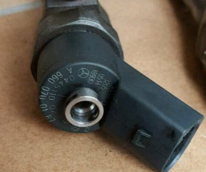

Beim 450 stehen erstens keine Kalibrierungsnummern auf den Injektoren und zweitens gibt es auch keine Funktion in der Stardiagnose um die Nummern einzutragen.
Von daher.... Nein beim 450 muss nix angelernt werden.
Hier 450 Injektoren ohne Mengenabgleich ...
(alles was da drauf steht sind Teilenummern)

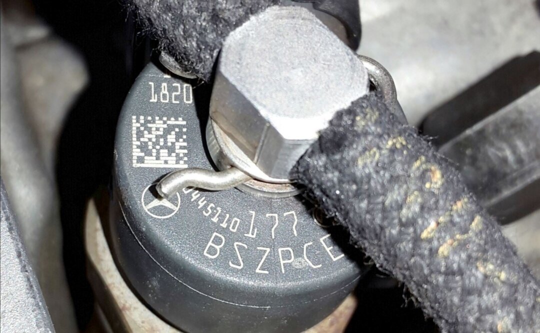

Hier zum Vergleich ein 451 Injektor mit Mengenabgleich "BSZPCE"
vor 15 Stunden schrieb maxpower879:
Du hast vermutlich recht. Meine Angabe war vermutlich eine unzulässige Verallgemeinerung.

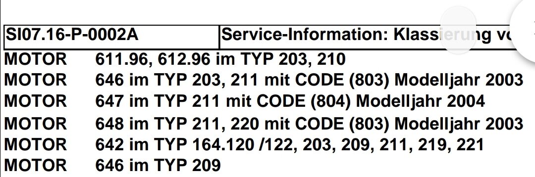

2. Bj. 2000 bis 2003: Die Injektoren wurden klassiert (nicht klassifiziert). Bei der Klassierung wurden die Injektoren in 3 Klassen eingeteilt, die mit Zahlen von 1 bis 3 in einem Kreis auf der Magnetspule beschriftet wurden. Das sah dann so aus, hier mit Ziffer 2:
3. Bj. ab 2003: Die Klassierung wurde durch den umfangreicheren Injektor-Mengen-Abgleich IMA ersetzt. Diese Injektoren haben einen QR Code auf der Magnetspule aufgedruckt, wie auf dem zweiten Bild aus Wikipedia in deinem Post zu sehen.
Näheres dazu hier in einem PDF von Mercedes.
Die Injektoren in meinen Smarts haben tatsächlich keine Zahl im Kreis aufgedruckt, sind also nicht klassiert. Ich bin bisher davon ausgegangen, daß die einfach zu alt dafür sind und die Klassierung bei Smart erst später eingeführt wurde. Deinem Post entnehme ich jetzt, daß bei Smart bis Bj. 2006 weder Klassierung noch IMA Code benutzt wurde, obwohl das bei anderen Mercedes PKW ab 2000 der Fall war. Ist das wirklich so?

Ich gehe davon aus die Baujahre welche du zitiert hast sind Entwicklungsjahre.
Der 450 CDI kam eben bis zum Ende der Serie mit einer unveränderten Einspritzanlage.
Zumindest alles was von Werk ohne DPF kam hat definitiv keine Klassierung.
Ob die letzten Baujahre mit Werks DPF dahingehend geändert wurden kann ich gerade nicht sicher sagen glaube es aber auch nicht.
Erst der 451 mit komplett anderer Einspritzung hat dann einen entsprechenden Mengenabgleich.
Hier passen ja dann deine Jahreswerte mit der Entwicklung der Einspritzanlage des 451 zusammen.
So wird es bei MB auch sein.
Solange nichts an der Einspritzung im laufe der Produktion geändert wurde wird da auch nichts dazu gekommen sein.
Wie du dem Dokument was du verlinkt hast entnehmen kannst gilt dieses Dokument auch nicht für den OM660 des Smart. Der W202 ist hier auch nicht aufgeführt wurde aber bis 2001 gebaut. Das heißt der W202 CDI hat auch im Baujahr 2001 keine Klassierung.
Das Dokument gilt nur für die angegebenen Motoren.
