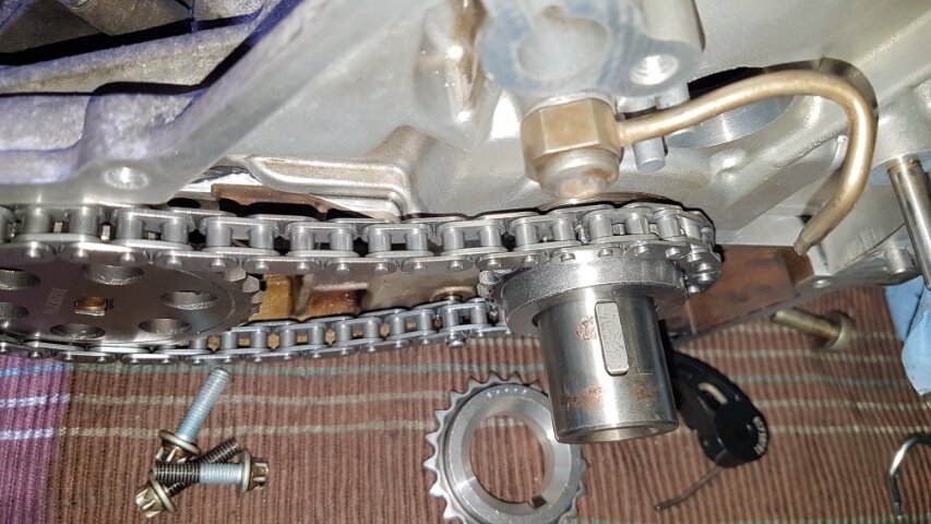

Hallöle vielleicht kann mir mal kurz jemand helfen....Habe eine Gehirnblockade...😁.
Wieso haut das mit der Nut und den Ritzeln nicht hin?
Muss die Welle so weit aus dem GehÀuse gucken ?
So auf den ersten Blick wĂŒrde ich sagen: Zu lang :classic_blink:  Oder wo fĂŒr ist der Keil ?

Ist normal. Die Ölpumpe wird nur ĂŒber FlĂ€chenpressung angetrieben. Der Halbmond ist nur fĂŒr die Nockenwellenkette um die Steuerzeiten einstellen zu können.
So ein Halbmond ĂŒbertrĂ€gt niemals Kraft. Der ist nur zur Montage gedacht. Die eigentliche Befestigung erfolgt spĂ€ter ĂŒber die Pressung welche von der Kurbelwellenschraube ausgeĂŒbt wird. Daher ist das Drehmoment dieser Schraube auch streng einzuhalten und die AuflageflĂ€chen der Ritzel mĂŒssen ebenfalls peniebel sauber und ölfrei sein.
muss deine ÖlspritzdĂŒse nicht zwischen die 2 Bolzen die aus dem Block stehen. ?
bearbeitet von Smart911a
Auf jeden Fall sieht das auf dem Bild a bissle komisch aus!
In diesem Video von Smarrt sieht man, wie dies normalerweise aussieht und wo diese DĂŒse genau hin spritzt!
