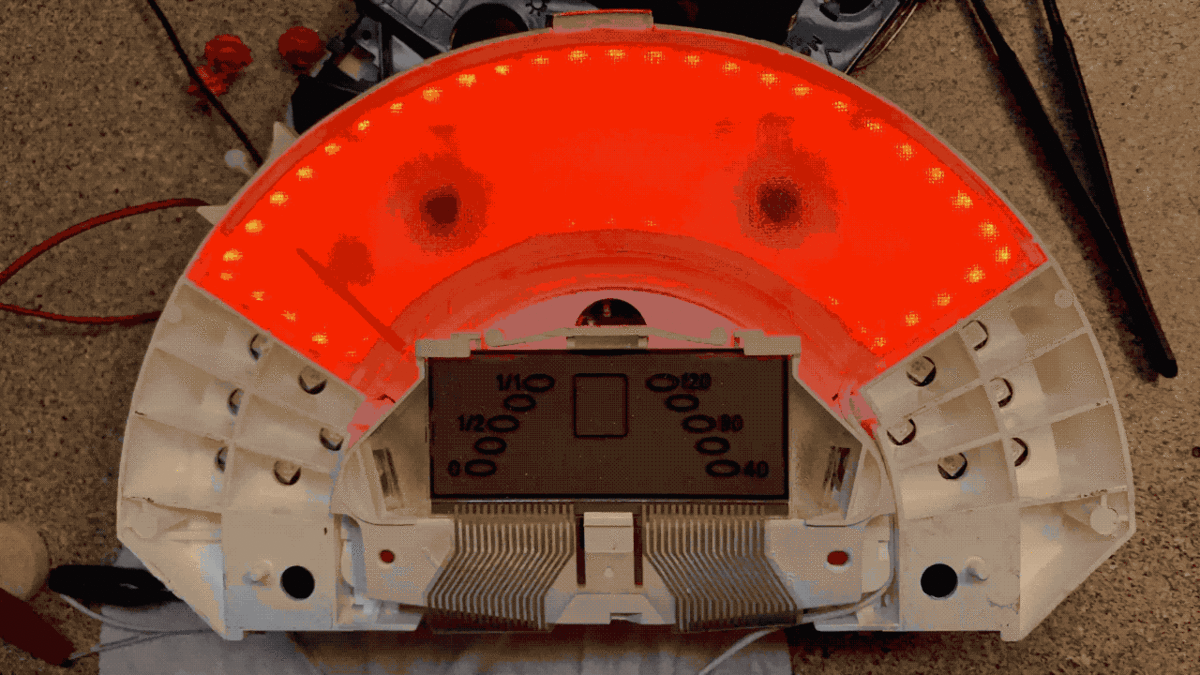

Hallo liebe Community,
ich benötige für ein "Tachotuning" die Pinbelegung des Tachos bzw. Kombiinstrument. Aus den Schaltplänen des WHB's werde ich überhaupt nicht schlau und im Netz finde ich auf deutsch-sprachigen Seiten leider nichts. Hat die Belegung zufällig jemand zur Hand? Masse und Dauerplus habe ich gefunden, brauche aber noch Zündungsplus und Beleuchtungskontakt. Und ganz wichtig: wie man die Pins am Stecker zählt, d.h. wo ist Pin 1-18.
Danke im Voraus!
Gruß, M.

Projekt ist fertig, Pinbelegung ist von hinten auf die Platine geschaut folgende: oben rechts = Pin 1; oben Links = Pin 9; unten rechts = Pin 10; unten links = Pin 18. Etwas ungewöhnlich, da ich es so kenne, dass die Pin's reihum (im oder gegen den Uhrzeigersinn) gezählt werden. Bei IC's ist es z.B. auch so. Die Beleuchtung kann man auch am Pin 8 des Drehzahlmessers abgreifen, dort ist die Pinbelegung von hinten auf die Platine geschaut rechts = Pin 1; links = Pin 9. Alle Angaben ohne Gewähr, wie beim Lotto 😉
Was ich gebastelt habe folgt noch, ist noch nicht ganz fertig.
Gruß, M.

Fertig, der Tacho wurde erfolgreich umgebaut und geschwärzt! Habe ein LED-Band in den Tacho eingearbeitet und mit einer Dimmfunktion bei eingeschalteten Licht versehen. Dafür brauchte ich die PIN-Belegungen. Zudem ein neues Tachoschild geplottert. Die Zahlen sind meine Handschrift und die Symbole sind alle selber von Hand gezeichnet. Der Tacho leuchtet jetzt immer. Tagsüber richtig hell, mit Licht stark gedimmt.Tacho.thumb.gif.07d9fbb1b2d151e15018d9a825403fdf.gif
Gruß, M.
Hat was!👍
Auch der Bezug von Armaturenbrett und A-Säule! Habe ja alles extra da samt Türverkleidungen, mir fehlt nur Bezugsmaterial und Zeit!
