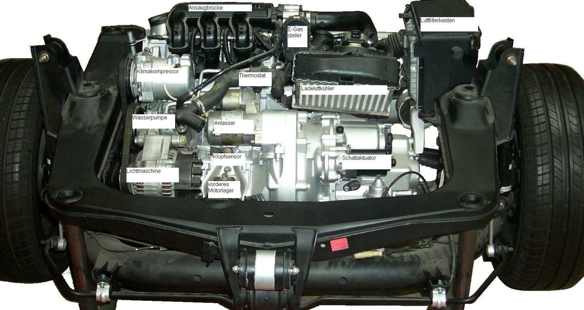

Auf dem unten stehenden Bild erkennst Du, wo sich das andere Ende der TLE befindet.
Das ist am Motor unten bei der Wasserpumpe im Bereich des Y-Stücks an dem dicken Kühlwasserschlauch. Dort befindet sich die Kurbelgehäuseentlüftung, leider liegt diese hinter dem Klimakompressor.
An Deiner Stelle würde ich aber die komplette TLE neu kaufen und montieren, im Laufe der Zeit werden nämlich auch die anderen Teile der TLE durch Alterung mürbe und erfüllen dadurch ihre Aufgabe nicht mehr.
Dazu gehört auch der Schlauchbogen, der sich dort unten am Ende der Hartplastikleitung befindet.
Die TLE wird normalerweise komplett, also der obere Schlauch, das Ventil und die komplette Leitung mit dem 90 Grad Schlauchbogen unten, siehe auch dort!
In dieser Version wird sie auch im SC verkauft.
Toll,
genau das Bild, das ich gebraucht habe! Vielen herzlichen Dank dafür!
Muss ich nur noch drankommen, aber ich lass mir was einfallen...
