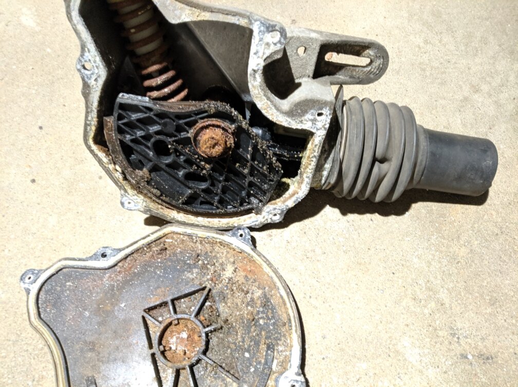

Hallo an alle, beim Ausbau ist mir der Aktuator ausgefahren und nun geht nix mehr. Bekommt mal den so zurück gestellt, so dass man den wieder einbauen kann?

Ja, aufmachen.  Dabei gleich alles säubern und fetten.
PS: Wobei mir schleierhaft ist wie du das geschafft hast ....
bearbeitet von 380Volt
Danke Heiko, jedoch ist die Federspannung so hoch, dass sich der ganze Stift nicht zurück drücken lässt. Kann man das mit viel Kraft in die Ausgansposition zurück drücken?

Meinen konnte ich letzte Woche im ausgefahrenen Zustand ausbauen. Der war so festgerottet, dass ich einen neuen einbauen durfte.
Wenn er beim ausbauen von alleine kommt, ist möglicherweise die Welle vom Motor gebrochen.
Gewürfelt  hat es eigentlich schon auf den Punkt gebracht. Möglicherweise ist ein Neukauf die beste Option.
Und wegen "Ausgangsposition" , bau ihn erst mal komplett aus einander. (Nicht nur Kappe ab !  Alles von der Achse lösen) Wenn der erste Blick  aber so aus sieht, kauf einen Neuen...
Und lass dir nichts ins Auge fliegen  wenn du ihn zerlegst.

"Do not actuate without clutch load" steht bei mir drauf. Mit Gewalt zurückdrücken ist nicht. Da sitzt ein Motor mit Schneckengetriebe drin.
Vielleicht ist das ein Grund, weshalb die Batterie bei solchen Arbeiten abgeklemmt werden soll.
Hmm also Schneckenmotor raus, zusammendrücken, Schneckenmotor rein und verschrauben. Und beten...

Solange hier keiner einen besseren Vorschlag hat... Ist aber durch die Feder mächtig Druck drauf.
Da gibt es bestimmt Möglichkeiten... Zurrband oder Schraubzwinge oder Gewindestangen mit... ach! Ich werde über das ausbügeln meiner / unserer Blödheit berichten...

So, hier bin ich wieder... ist eigentlich garnicht so schwer. Unten Platte anbauen, gekröpfte Spitzzange in die fast schon dafür vorgesehenen Löcher stecken und im Uhrzeigersinn drehen. Motor kann montiert bleiben.
Smart 451 Cabrio 110 HP 2010
Smart 450 41 HP 2005
VW T5 205 HP 2007
Leider kann man die "Fettung"  nicht erkennen, aber grundsätzlich sieht er gut aus. War offensichtlich dicht.
