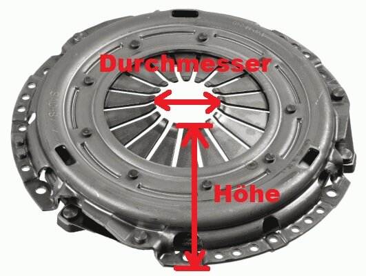

Hat jemand ne Druckplatte vom 451 liegen und könnte mal bitte was messen.
Und zwar einmal den Durchmesser der Federzapfen und einmal die Höhe der Einheit. Also Flach hinlegen und messen wie hoch bis Oberkante Federzapfen

habe gerade mit einem Herrn der technischen Hotline von ZF telefoniert, irgendwie war der etwas träge... also der Durchmesser an der Tellerfeder ist 44mm , die Höhe soll angeblich 37,5mm sein (in eingebautem Zustand, er hat nur diese Angabe) .
