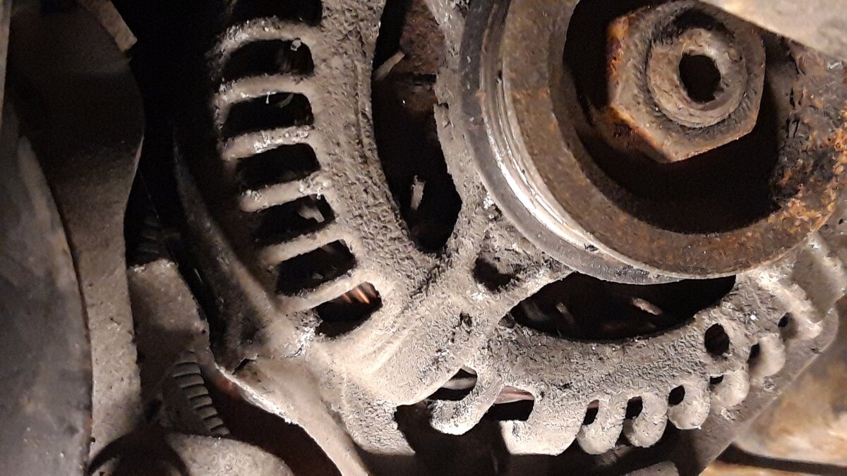

Moin, meine Lima (60PS Roadster vom 2003) ist nun "feddich".
Im Frühjahr sass sie das erste mal fest und musste mit einem 24 Schlüssel losgedreht werden.
Nun sitzt sie wieder fest, das Gehäuse is gerissen und die Wicklung soll doch so nicht aussehen, oder?

Denso. Die ist original verbaut! Unbedingt auf die Anschlüsse achten, manchmal stimmen die Bestellnummern nicht mit der Realität überein!
Generell ist der beknackte Einbauort ein Garant für Gammel, welcher dann die LiMa festgehen lässt oder im dümmsten Fall die Korrosion das Gehäuse sprengt, wie in deinem Fall.

Trockene Garage hilft nur bedingt, wenn man durch Regen oder gar Lauge fährt. Regelmässiges Fahren hilft Tatsache, damit das Ding nicht festrottet. Der Abstand zwischen drehenden und festen Teilen ist sehr knapp und die Materialien und Verarbeitung sind eher nicht so vom Besten.

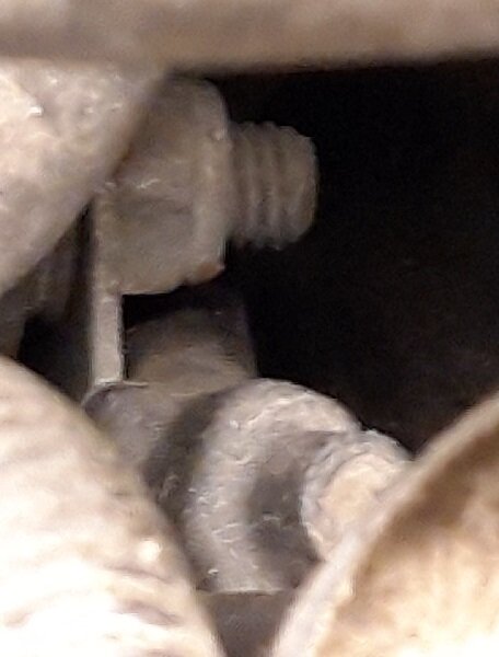

Ich hab Dich nicht vergessen, sondern folge Deinem Rat und baue in aller Ruhe erstmal die Denso aus (wahrscheinlich original) - also sprühen, einwirken lassen und das jeweils geeignete Operationsbesteck  ausprobieren damit es auch passt. Lima ist schon los, als nächstes ist der Halter des PHin Kabels dran. "Löppt aalns, Frau Hübenbecker..". Apropos: Hab auch einen Rohrbruch (Klima). Aber das ist ein anderer Fred...

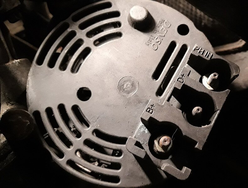

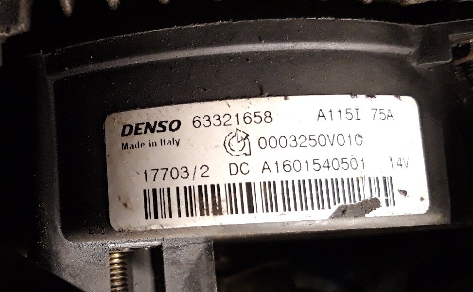

Bin jetzt dran, auf was gilt es bei den Anschlüssen zu achten?

Na dass die Neue die gleichen Anschlüsse hat! Da gibts beim Benziner verschiedene Ausführungen...
Am 14.1.2020 um 06:27 schrieb Outliner:
Hast recht, Outliner 😉 . Meine Frage war ja auch blöd (= ungenau) gestellt. Die räumlichen Verhältnisse sind ja so eng, das ich mich frage, welche Toleranzen es in der Ausführung gibt und welche kritisch sind. Ich probiere es einfach aus und sehe dass ich eine so gleich wie möglich bekomme.
