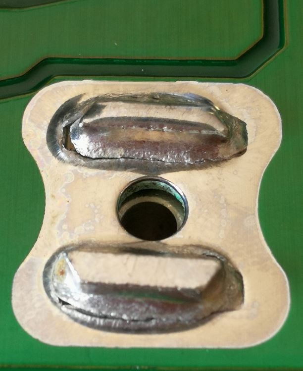

SAM UNIT zerlegt und einen Fehler gefunden und korrigiert
Fehler Bilder Sam Unit:
Vielleicht kennt jemand das Fehlerbild oder kann mir einen Tip geben das wäre einfach fantastisch.
