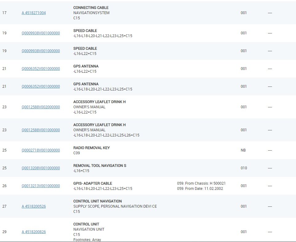

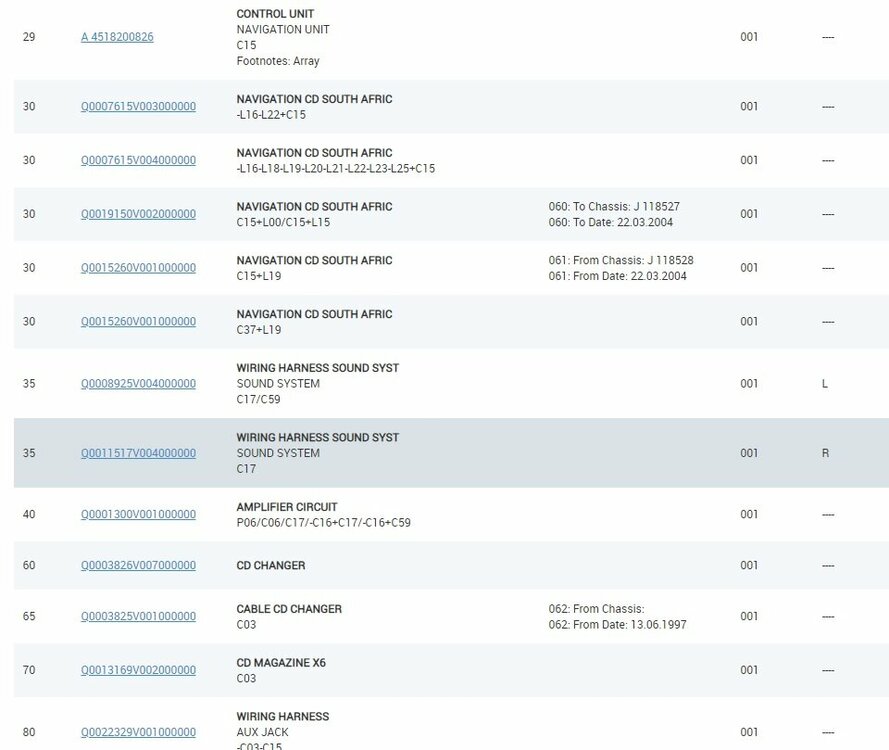

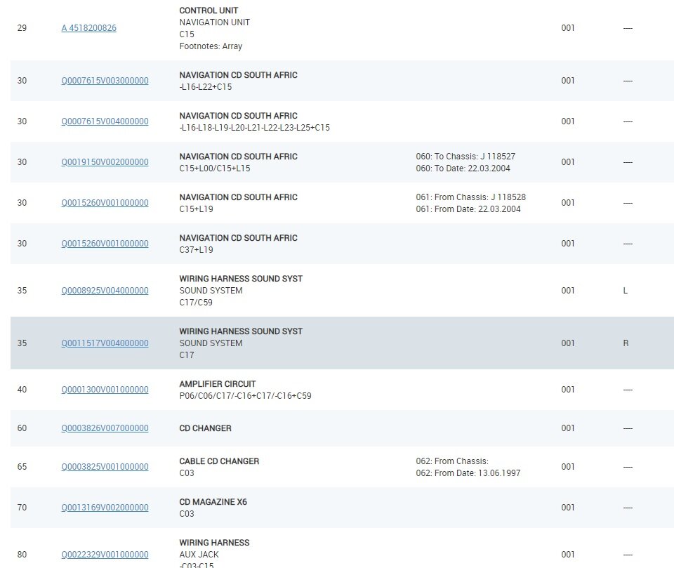

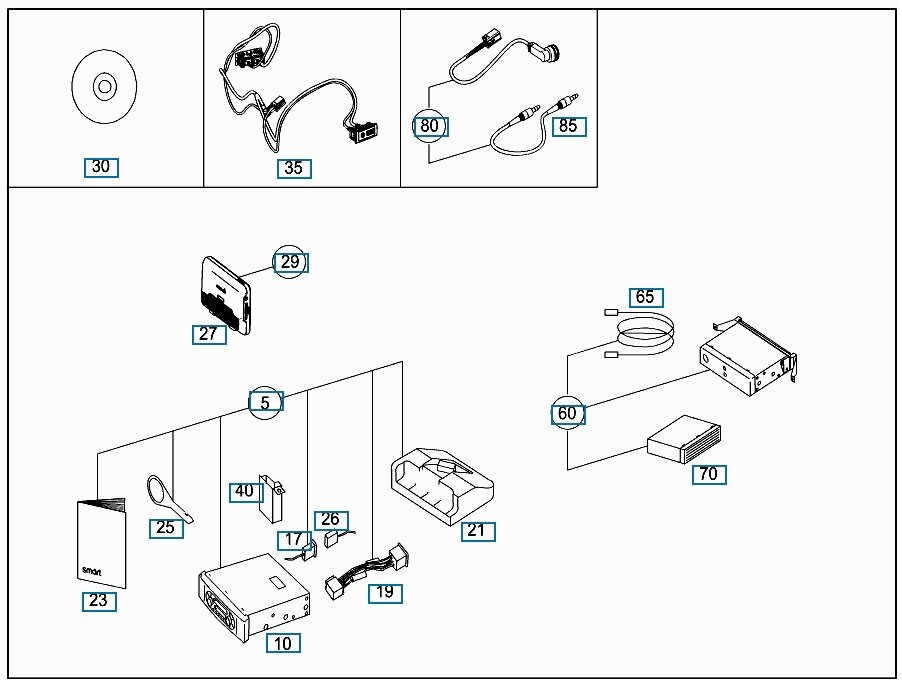

Ich plane zwar aktuell keinen Kauf und Umbau, aber habe mir dazu ein paar Teilezeichnungen im Internet angeschaut und hätte, nur für den Fall der Fälle, dass ich mir sowas irgendwann doch mal zulege, die Frage nach dem Anschluss dieser Geräte?
Hier mal die Zeichnung und meine Frage nach den dort abgebildeten Kabeln, kann mir einer dazu vielleicht eine Auskunft geben was für was benötigt wird?
Insbesondere interessieren mich folgende Teile:
- 40 / Amplifier Circuit - für was ist das nötig?
- 17 / Connecting Cabel – das hat eine 451er Teilenummer, für was benötigt man das?
- 26 / GPS Adapter Cabel – ist das zum Anschluss der GPS Antenne? Auf den Bildern sieht es so aus, als müsste es mit Teil 17 verbunden werden?
- 19 / Speed Kabel – Ist dies für das Geschwindigkeitssignal? Der Stecker hat aber scheinbar mehrere Anschlüsse und sieht nur wie ein Zwischenadapter aus?
- 35 / Wiring Harness Sound System – Ist dies für das Navi überhaupt relevant?
Einen angenehmen Tag noch und viele Grüße
Wolfgang
Hallo @Schweinsb.W. 🙂
ich kann dir da leider bzgl. des Einbaus noch keine Auskunft geben, da ich es noch nicht verbaut habe. Falls du aber Interesse an dem Gerät an sich hast, kannst du dich ja gerne mal per PN melden 😉
Bin aber von deiner Teileabbildung auch etwas verwirrt, ich habe ja ein neues und originales Navigation & Sound vom Roadster als Set gekauft mit allem Zubehör. Dort ist Teil 19 mit im Set enthalten, die anderen Teile, sprich 40,17 und 26 die beim 42 scheinbar zum  Nachrüstsatz gehören allerdings nicht 🤔
Für was man die benötigt würde mich auch interessieren, da ich ja über kurz oder lang den Einbau ebenfalls vor mir habe.
Hallo 🙂
Ich habe diesen Thread hier gefunden https://www.smart-forum.de/topic/7823-smart-verstärkerschaltung das würde von der Bezeichnung her schonmal zu dem Teil - 40 / Amplifier Circuit passen @DaMC und @holzauto könnt ihr noch Tipps dazu geben wie das Teil verbaut wird?
Wolfgang
bearbeitet von Schweinsb.W.
