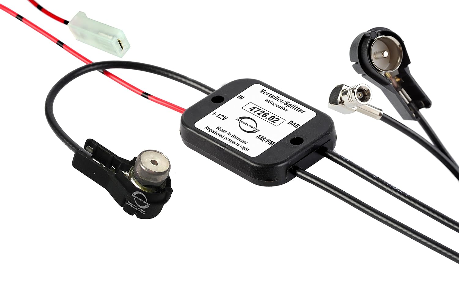

Zunächst: Ich besitze ebenfalls ein Pioneer SPH-DA130DAB. Bislang kommt es überwiegend über Apple CarPlay zum Einsatz, DAB(+) habe ich bisher nicht verwendet. Ginge auch gar, so ohne Antenne. :-D Nun möchte ich aber ein wenig aufrüsten, habe allerdings keine Lust auf eine Scheibenantenne und möchte so wenig wie möglich am Smart rumdoktern. Nun bin ich bei meiner Suche bei einer Frequenzweiche bzw. einen Splitter gelandet:
https://www.amazon.de/Antennentechnik-Bad-Blankenburg-Frequenzweiche-Splitter-Schwarz/dp/B00HNJXHRY
Scheint wohl ganz gut zu funktionieren. Problem: Der Splitter benötigt eine Stromversorgung. Dazu liest man viel davon, dass man das 12V-Kabel einfach an den "Remote Ausgang" des Radios anschließen sollte, sodass der Splitter nur dann Strom bekommt, wenn auch das Radio eingeschaltet ist. Weiß zufällig jemand, ob das SPH-DA130DAB einen solchen Ausgang besitzt und bin ich einfach nur blind?

Der von Dir ausgesuchte Splitter arbeitet hervorragend. Du kannst ihn an eines der blau/weissen Kabel des Radios anschließen.
Wenn Du willst, kannst Du ihn auch an Dauerplus anschließen, der Stromverbrauch entspricht in etwa dem der Borduhr.
Die Serienantenne ist nicht gut für DAB geeignet, es gibt aber von Antennentechnik Blankenburg eine geeignete Antenne mit M5 Gewinde.
Hmm, da musste ich erst einmal suchen. Soweit ich das in Erinnerung habe, habe ich ein blaues am Radio, mit einem für mich "damals" merkwürdigen Stecker. Sah in etwa so aus (bzw. war es sogar):
https://i.ebayimg.com/images/g/kCAAAOSwSK1a7NB1/s-l1600.jpg
https://i.ebayimg.com/images/g/7i0AAOSwMm1a7NBz/s-l1600.jpg
Hast du da zufällig Bilder an der Hand, wie ich den Splitter dort anschließe? Ist das ganze "steckerfertig" oder müsste ich dann irgendwas umstecken/löten/whatever?

Ich habe die gleiche Weiche, nur mit den flachen Antennensteckern (welche Du wahrscheinlich auch brauchst, sonst musst Du mit Adaptern hantieren)
Auch an einem Pioneer? Oder welche Adapter meinst du? Ich habe sowieso einen Antennen-ISO(?)-Stecker in Verwendung.
Der smart hat aber keinen ISO-Stecker, sondern nur den flachen DIN-Stecker. Demnach brauchst Du für die Antennenweiche ebenfalls die DIN-Version.

Diese hier meine ich:
Klick mich!
Gruß, M.
Ach, ja. Dafür hätte ich notfalls einen ISO-auf-DIN-Adapter (oder umgekehrt). Musste ich beim Pioneer ja auch schon verwenden: https://www.amazon.de/Antennen-Adapter-f-Ohm-ISO-Stecker-60127/dp/B003158MFG/r (so einen in der Art).
Viel interessanter wäre für mich aber: Wie bekomme ich das blaue Remote-Kabel des Radios an die Flachsteckerhülse vom Radio? Wie soll das passen? :-?
Wie wäre es damit das Gegenstück auf das blaue Remotekabel zu krimpen - so habe ich es jedenfalls gemacht - alternativ kannst du auch einen Stromdieb verwenden.
