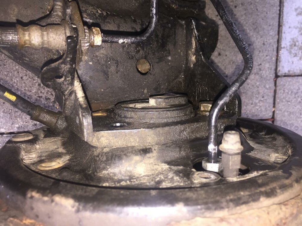

ich lese in diesem Forum schon seit einer längeren Zeit mit und suche mir Informationen für Reparaturen an meinem Smart ForFour zusammen. Jetzt stehe ich leider vor einem Problem, das ich so einfach nicht alleine lösen kann und hoffe auf die Hilfe der Community :)
Ich habe vor einem Jahr über eine freie Werkstatt mein Radlager hinten recht erneuern lassen. Die Werkstatt hat abgerechnet " Radlager hinten rechts erneuern (Fahrzeug mit Scheibenbremse)."
Jetzt steht ein Radlagerwechsel hinten link an. Ich habe mich beim Rauskramen der alten Rechnunge (nachträglich) über den Beisatz "mit Scheibenbremse" gewundert, da ich an meinem Fahrzeug von außen eine Trommel erkennen konnte.

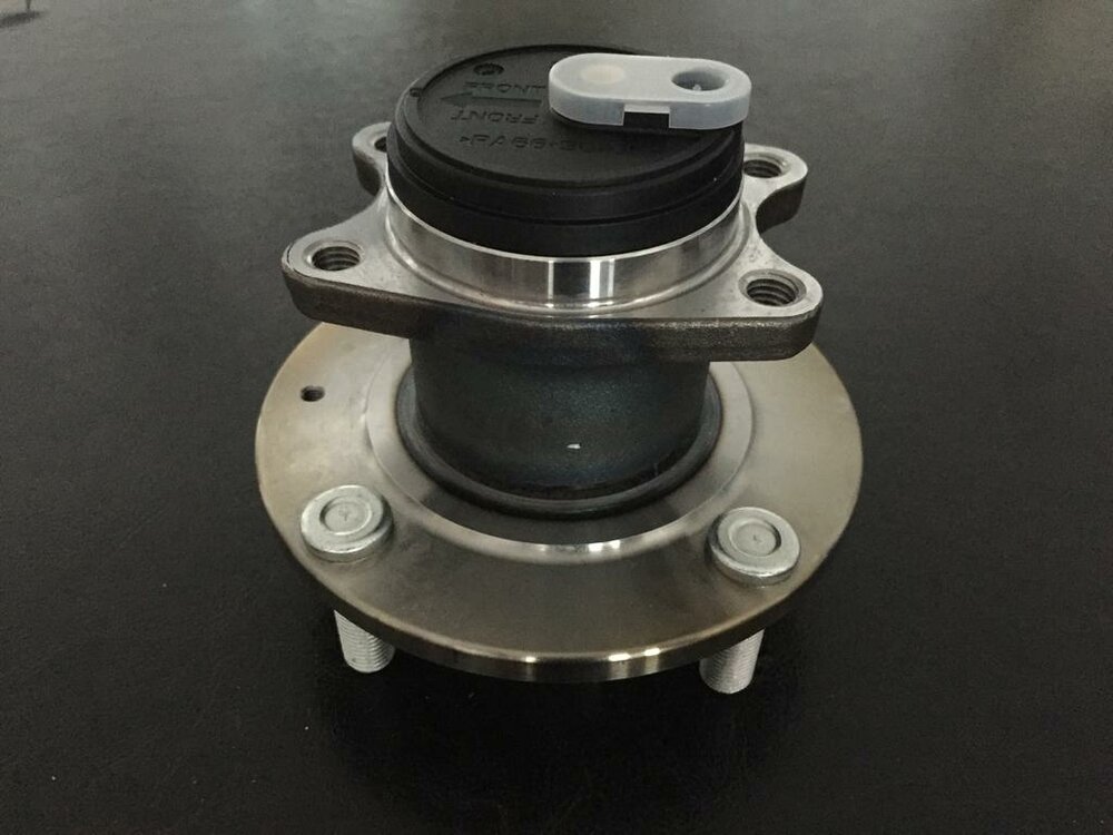

Gut, ich habe über Daparto.de ein Radlager für die Hinterachse bestellt und es kam ein Satz, wie ich ihn von Scheibenbremsen kennen (siehe Foto).

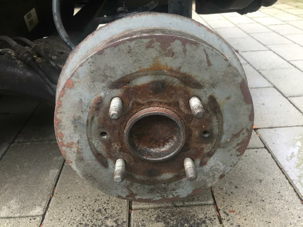

Jetzt habe ich kurzerhand das Rad abmontiert und keine große Überraschung, es ist eine Trommel. Mich wundert allerdings, dass es keine zentrale Achsschraube gibt (es ist keine Verschlusskappe vorhanden, die ich abnehmen könnte). Hat jemand Erfahrung mit dieser Art von Bremse und kann mir Ratschläge zum weiteren Vorgegehen geben? Bilder sind unten angehängt.
Ich wäre für ein paar Tipps sehr dankbar.
Fahrzeug: SMART FORFOUR 1.1, 75 PS, EZ 2005
Grüße Clemens
[ Diese Nachricht wurde editiert von Clem89 am 10.06.2018 um 20:39 Uhr ]

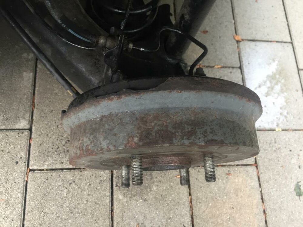

Ja nimm doch mal die bereits "angeknackste" Trommel runter?
Wird wahrscheinlich ein wenig festgerostet sein
Und dahinter das Radlager
Wie hier ohne Trommel?
https://www.ebay.de/itm/SKF-RADNABE-RADLAGERSATZ-RADLAGER-SATZ-HINTEN-SMART-FOR-FOUR/291210392556?fits=Year%3A2005%7CMake%3ASmart%7CModel%3AForfour&hash=item43cd7df3ec:g:TYUAAOSwE-xbBnzU
fortwo 450 2005
ja genau, den SKF Radlagersatz habe ich. Ich habe es bereits mit Hammer und Meisel versucht, aber nicht runterbekommen. Dachte ich habe evtl. eine Schraube übersehen? Die Torxschraube vorne zur Sicherung ist ab. Eine Achsschraube gibt es nicht. Habe ich was übersehen?
VG

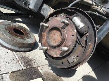

Hab zwar keinen for 4, aber ich hab heute meine Trommel derbe runterprügeln müssen.
Von außen war schon ne große Rostwulst zu sehen und von innen dann ein bereits abgelöster Belag vergammelte Zylinder etc.

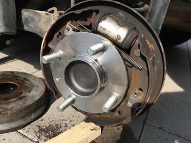

Du hast den Vorteil, dass das Radlager, das die Hammerschläge kompensiert ohnehin gewechselt wird.
Aber wenn du die Trommel derbe verprügelst, muss die evtl. auch gewechselt werden. Ist ja ohnehin schon angebrochen. Wahrscheinlich aus dem selben Grund?
Wenn du nen Gummihammer hast versuchs erst mit dem. Vorher Rostlöser drauf
Ansonsten kannst du sicherheitshalber im SC nachfragen, je nachdem wie eilig du es hast
fortwo 450 2005
ok, dann hämmer ich da nochmal drauf... Habe schon alles mit WD40 eingesprüht. Vielleicht muss es erstmal ein wenig einziehen.

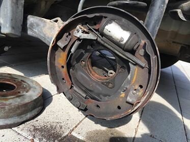

jetzt noch neue Bremsbacken und neue Trommeln einbauen. Dann hält es wieder für viele Jahre.
Bei der Gelegenheit bitte auch den Nachsteller überprüfen, ob die Funktion noch gegeben ist.
Ein Bild von der Innenseite der Trommel wäre noch schön.
Gruß Ludger
