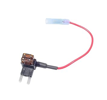

wenn du die Steuerleitung schon bei der SAM hast kannst du es doch genau so wie ich machen und es direkt an der Sicherung per Adapter abgreifen.
du nimmst solch einen Sicherungsadapter...
...entfernst wahlweise eine der Stand- oder Abblendlichtsicherungen und steckst diesen Adapter an dessen Stelle rein. Die entfernte Sicherung und eine zweite Sicherung zum TFL-Steuergerät steckst du in die entsprechenden Steckplätze am Adapter und verbindest die Steuerleitung für das TFL mit dem roten Kabel des Adapters.
