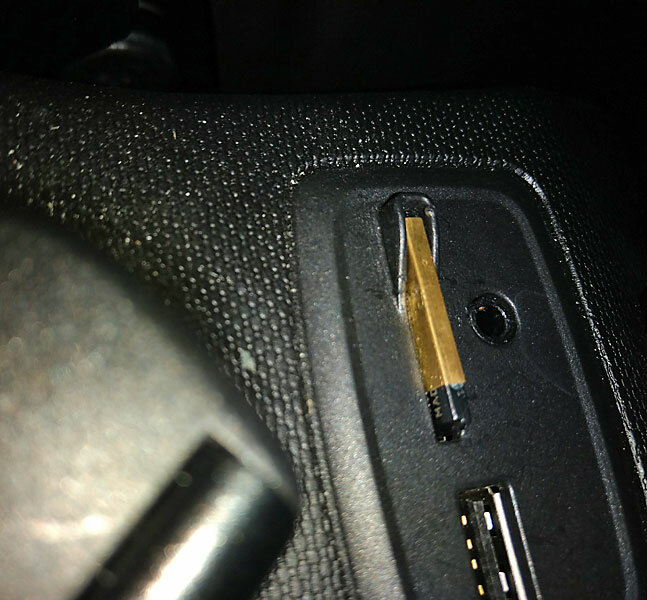

Bei meinem Smart 453 lässt sich die SD-Karte nicht herausziehen. Ich habe sie im Menü entfernt, aber ich bekomme sie mechanisch nicht aus dem Kartenleser. Sie hat an der Oberseite eine kleine Messingschiene. Gibt es einen Trick?
Reindrücken habe ich versucht, ging nicht.
Mit der Kombizange dran gezogen: ging nicht.
Nun ist mein süßer Smartie ohne Karten.
Falls ich sie überhaupt nicht herausbekomme: Wie lässt sich das System resetten, so dass er die noch eingelegte Karte erneut erkennt und einliest?

normalerweise muss man diese Karten - zumindest bei der MicroSD-Variante - zum Entnehmen ein kleines Stück ins Gehäuse reindrücken. Dann entriegeln sie und lassen sich entnehmen.
Wenn das bei Deinem Smart anders ist, muss sich die Karte ja mechanisch irgendwie verhakt haben. Ich würde versuchen, an der "klemmenden" Seite einen Streifen dünnes Plastik o.ä. zwischen Karte und Kartenschacht einzufädeln - vielleicht löst das die Blockade.
Damit das Radio eine per Menü entferte Karte wieder erkennt, muss es wohl einmal "kaltgestartet" werden - also entweder die Sicherung des Radios kurz rausziehen oder wenn das nicht hilft, kurz die Batterie trennen.

auch die hat die gleiche Arretierung, die Micro-SD-Cards stecken ja nur in einem Adapter, welche die normale Größe adaptiert.
Hol Di fuchtig!
Bei den Micro2SD-Adaptern, die ich kenne, sind die MicroSDs nur eingeschoben und können ebenso wieder rausgezogen werden. Also, im Gegensatz zu Geräten, welche MicroSDs direkt (ohne Adapter) akzeptieren - da muss i.d.D. die MicroSD erst etwas reingedrückt werden und fluppt dann raus.
SDs (also "Fullsize") kenne ich eigentlich nur zum direkt rausziehen - daher ragen die auch etwas aus dem Schlitz (wie beim Foto vom 453).
Allerdings schaut die auf dem Foto etwas seltsam aus. Das goldene...ist das eine Klebefolie/Siegel oder eine Art Metallgehäuse?
Wie hast Du die Karte(n) denn bisher entfernt? Einfach rausgezogen oder erstmal reingedrückt?
Ich würde mir wohl auch eine Kombizange nehmen (nicht zuviel zudrücken, sonst wars das mit der Karte) und versuchen, die Karte unter etwas Reindrücken und hin-und-her-Wackeln rauszuziehen.
Aber eben alles vorsichtig ohne Gewalt anzuwenden.
Noch nie entfernt. Das Auto hab ich gestern gekauft. Ich versuch Morgen noch mal neu. Sonst muss ich zum Smart Center zurück.

Wie schon gesagt wurde, ist es eigentlich üblich, die SD-Karte etwas reindrücken zu müssen. Dann springt sie etwas weiter raus und man kann sie entnehmen.

Ja, das Problem wurde gelöst. Allerdings in der Werkstatt und ich kenne die Ursache nicht. Nun ist da eine ganz normale SD-Karte drin, die sich wie beschrieben durch kurzes Hineindrücken lösen lässt.
Bei mir war es eine Garantieleistung.
Es sieht auf dem Foto aus als wäre Kreppklebeband über die obere kante der Karte geklebt, eventuell damit sie klemmt weil die Arretierung defekt war und sie im slot bleibt...

Ich habe das Problem nun lösen können:
Es handelt sich bei dem "goldenen" Ding um eine kleine Klammer, sodass die SD-Karte nicht ohne weiteres entfernt werden kann. Dies wird bei Mietfahrzeugen genutzt, sodass die SD-Karte samt Navi nicht geklaut wird.
Um diese zu entfernen, muss man mit einem dünnen Gegenstand zwischen SD-Karte und der goldenen Klammer gelangen (von beiden Seiten) und kann anschließend diese abziehen.
Ich konnte auf diese Weise, die Klammer selbst entfernen ohne eine Werkstatt aufsuchen zu müssen.

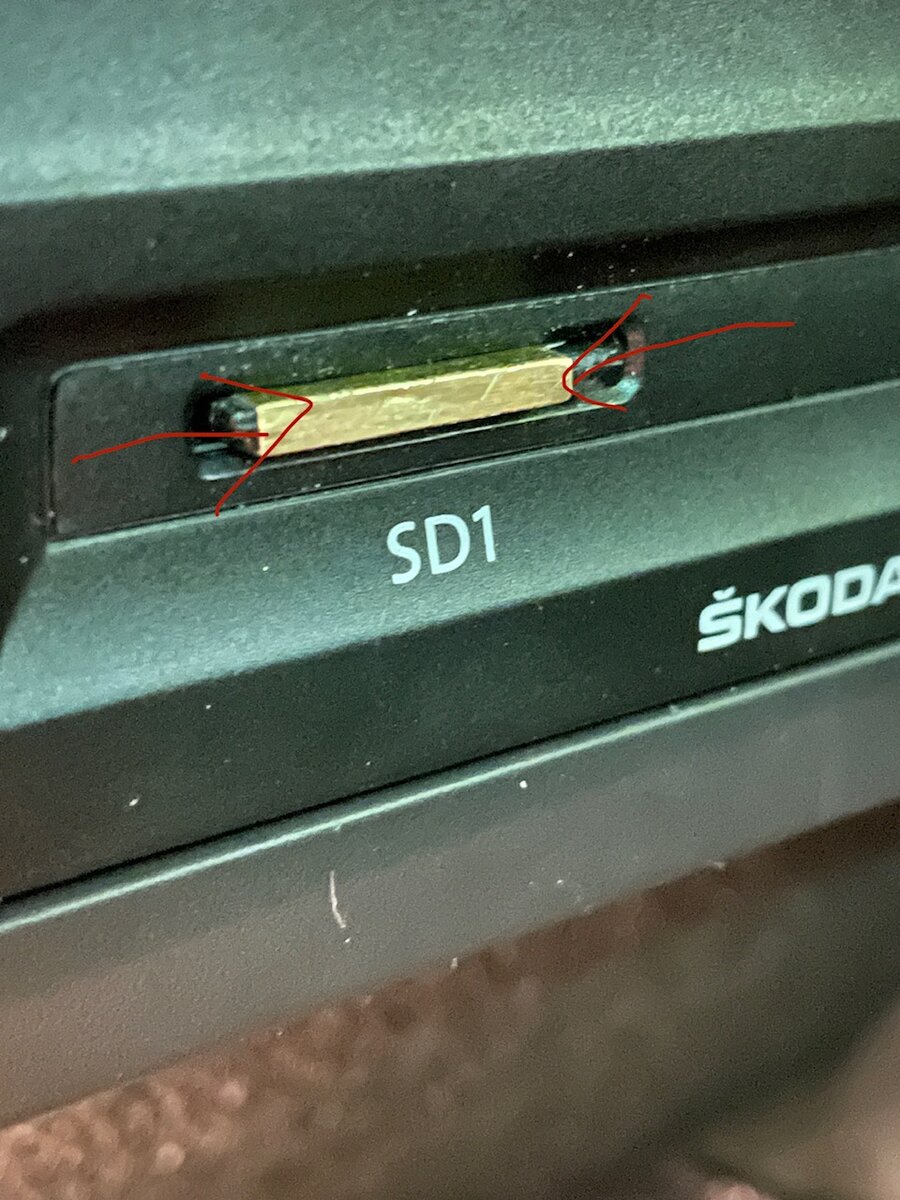

Also, ich habe exakt dasselbe Problem und bekomme die Karte nicht heraus.
Ich habe versucht, mit zwei spitzen Gegenständen die Karte seitlich zwischen SD-Karte - und - Metallplätchen zu greifen und dann nach hinten zu ziehen...
Ist das so korrekt ?
Ich trau mich fast nicht NOCH FESTER zu ziehen 😉
Also einfach nur nach hinten, richtig ?
P.S. ist zwar ein Skoda, aber das selbe Prinzip, da es zuvor ein Leasing-Fahrzeug war.
