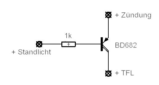

Ich hab die auch drin. Zündungsplus kommt vom Scheibenwischermotor, Abschaltung über Kleinleistungstransistor, angesteuert vom Standlicht.

Die Schaltung ist supersimpel. Da die TFLs immer nur bei eingeschalter Zündung und ausgeschaltetem Standlicht leuchten sollen, tun es zwei Bauteile. Eine Kühlung für den Transistor ist nicht notwendig.
Die paar Strippen kann man leicht selbst verlegen und mit Kabelbindern sichern.

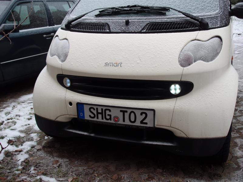

Das Ergebnis sieht dann so aus:
Den TÜV hat das noch nie gestört. Die suchen normalerweise auch nicht nach E-Nummern. Nur ein Mal hatte ich bei unserem auf LED-Standlicht umgebauten Mercedes das Problem, dass der TÜV-Mann wegen des bläulichen Lichts bemerkte, dass es LEDs waren, für die es in der Ausführung wie sie im Mercedes eingebaut sind, wohl generell keine E-Nummern gäbe. Er meinte, er hätte es halt nicht gesehen...

Naja, das sind halt Tagfahrleuchten, keine Scheinwerfer. Allerdings sind sie bei Dunkelheit doch deutlich heller als es hier auf dem Bild scheint. Sie leuchten auch ziemlich gebündelt nach vorn. So sieht es auf dem Bild z.B. so aus, als würde die linke Leuchte nur halb leuchten, aber das ist eben der Richteffekt: Die Dinger leuchten so etwa im 30°-Winkel, weiter seitlich nicht. Ich mag sie, sie geben dem Auto die persönliche Note. Ich bin jedenfalls vom Gegenverkehr immer leicht persönlich zu erkennen. Es fahren ja nicht so viele 450er mit TFLs rum.
Wenn darum geht, mit modernen Autos zu konkurieren, sieht man natürlich keinen Stich.
