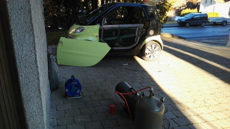

Yeah, habs geschaft!
Tür geht wieder!
Mit Heizkanone alles bisschen warm gehalten!

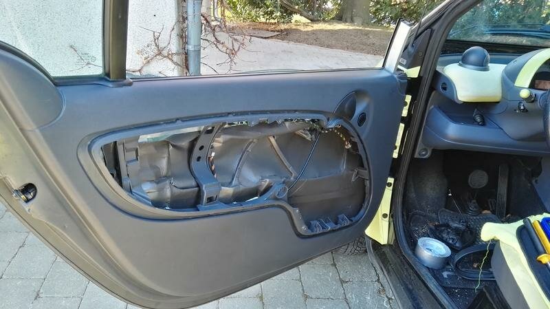

habe heute den Seilzug getauscht. Schön in der Garage, schön im Warmen. Ging soweit ganz gut, @Salzfisch und seiner Anleitung sei dank. Probleme gab es natürlich beim Ausbau des Türgriffs - scheue mich immer ein wenig davor, zu kräftig zu ziehen. Auch beim Ausbau des Panels - hatte den vorderen Kotflügel nicht los, somit wenig Platz zum schieben.
Waren allerdings zu zweit, somit ist dann das eine und andere etwas leichter.
Bei mir (meinen Smart) war nicht nur die Kugel der Betätigung abgerissen, sondern auch der Kunststoffbogen des Zuges an inneren Öffner gebrochen. Dachte die Schlossmechanik wäre das Problem, aber mitnichten. Lässt/lies sich leicht betätigen.
Aber sei's drum. Fertig und gut ist es.
