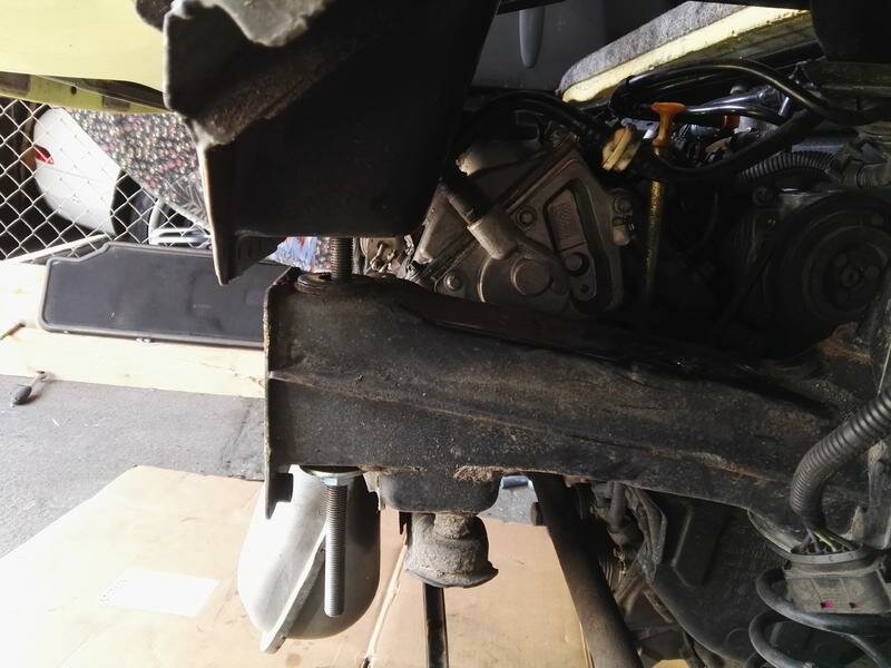

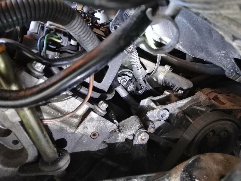

So, nach etlichen malen anschieben, bin ich endlich dazu gekommen am Kleinen was zu machen!
Hab den Motor abgesenkt und die Klima raus, aber bin mir nun nicht sicher welcher der Anlasser Kabelschuh ist!Wäre es vielleicht nicht sicherer das ganze Kabel neu zu machen? So Bruchtechnisch!
Hab da n Foto:

Auf dem unteren Bild sieht man den Kabelschuh ziemlich deutlich! :)
Im rechten unteren Eck siehst Du die Riemenscheibe der Wasserpumpe und dahinter das Kunststoffstück, auf das der dicke Kühlwasserschlauch aufgesteckt und mit der Schlauchschelle fixiert ist!
Und links neben dieser Schlauchschelle siehst Du ein Riffelrohr mit den Kabeln drin, das von ober her kommt, dann in Höhe der beiden Muttern links daneben ein paar Leitungen aus diesem Riffelrohr raus kommen und dies dann nach unten weiter geht.
Eine dieser Leitungen, die da an der Stelle ausgeschleust werden, ist die des Kabelschuhs.
Die beiden Muttern, die da sichtbar sind, das sind die des Magnetschalters des Anlassers auf diese Anschlüsse führen die dicken Leitungen und sind mit den Muttern fixiert, einmal die Hauptzuleitung von der Batterie und dann die weiter führende Leitung des Anlassermotors.
Das rundliche Gehäuse des Magnetschalters ist da teilweise auch zu sehen.
Und genau neben den Muttern in Richtung des Riffelrohrs siehst Du den schwarzen Steckkabelschuh aufgesteckt.
Wenn Du das Bild in diesem Bereich noch ein wenig zoomst, siehst du es noch viel besser! :)
In dieser Auktion ist zwar das Bild etwas schlecht, aber wenn man das raus zoomt, sieht man es ganz gut.
Dort sieht man eben die beiden dicken Gewinde, auf die bei Dir die Muttern aufgeschraubt sind und die Steckfahne für den Kabelschuh daneben.

Nee, der Steckkabelschuh reicht aus, es wird normalerweise nur die Kupferlitze in dem Kabelschuh selbst bzw. dessen Klemmung grünspanig.
Wenn Du den mit einem oder zwei Zentimeter Zuleitung abkneifst, solltest Du wieder schönes, blankes Kupfer vorfinden, auf das Du dann den neuen Kabelschuh aufbringst.

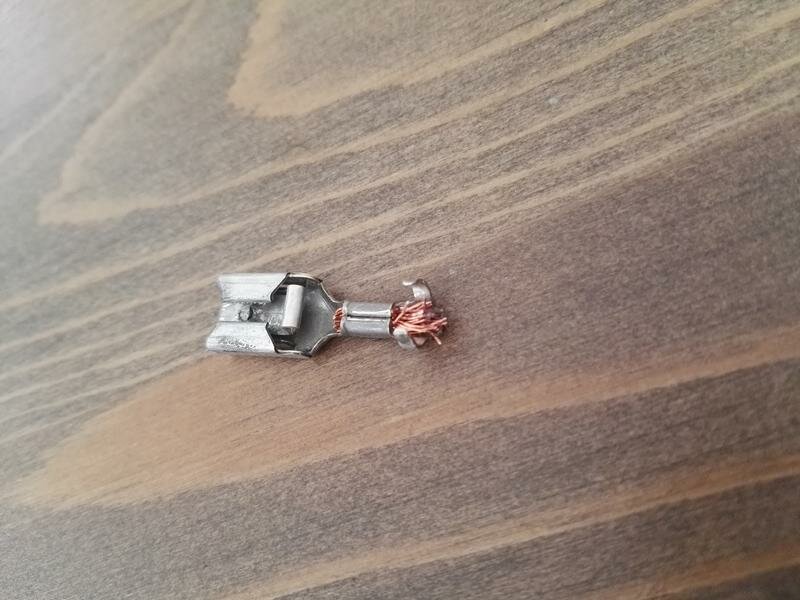

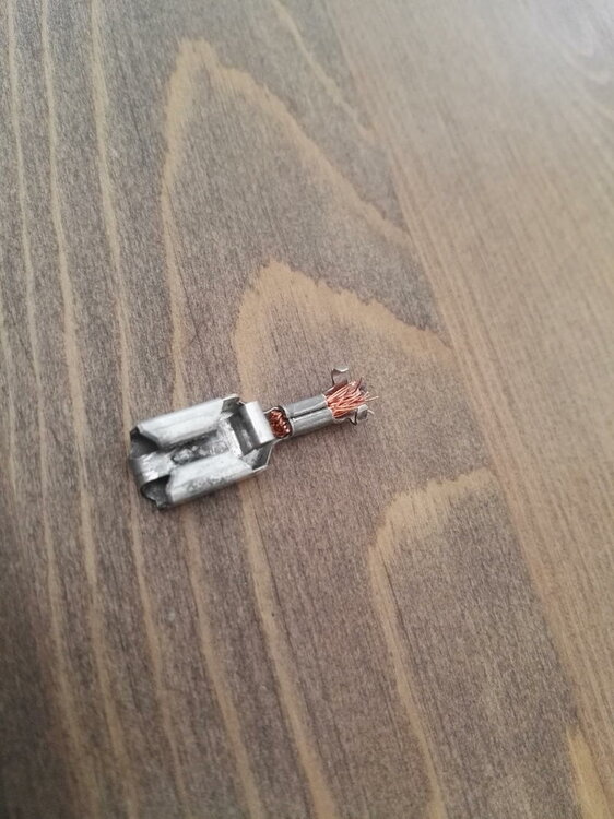

Kiste ist wieder zusammen gefrimelt und on the Road!
Kann mir aber einfach nicht vorstellen, das es dieser Stecker sein soll der mir so viel Ärger macht! Kein Grünspan! Ich mach nachher mal n Bild vom Stecker!
Schaut doch sauber aus,
oder?
