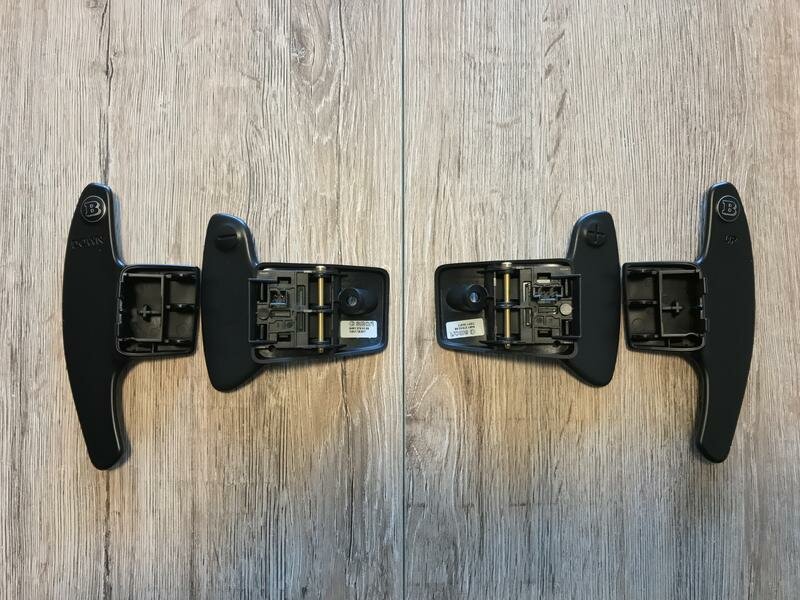

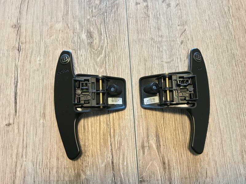

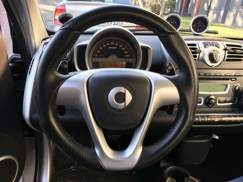

So, hab gestern meine Wippen bekommen und heute Morgen eingebaut. Die Einbau geht wirklich ratzfatz - am längsten habeich für die Fotos gebraucht
original
https://www.dropbox.com/s/pskeaf7h2nuouis/Wippen1.jpeg?dl=0
Wippe abmontiert (Wippe in 12h Stellung bringen und mit einer Ratsche samt 20er Torx die Schraube entfernen und die Wippe abziehen)
https://www.dropbox.com/s/x7a7hn21sa5m629/Wippen2.jpeg?dl=0

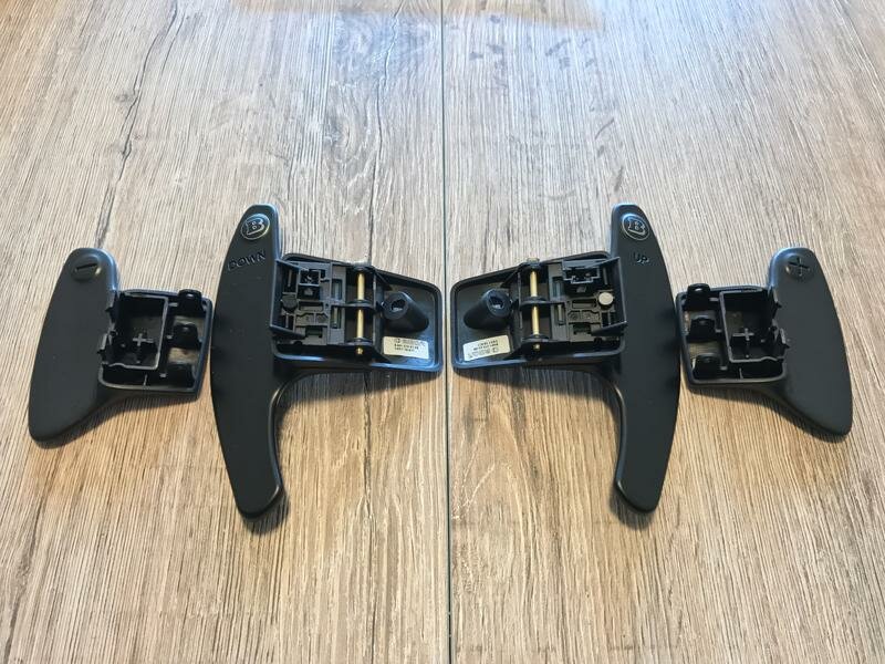

Wippe zerlegt (einfach den Stift mit einer Zange herausziehen)
https://www.dropbox.com/s/772p4kujl3ya9j1/Wippen3.jpeg?dl=0

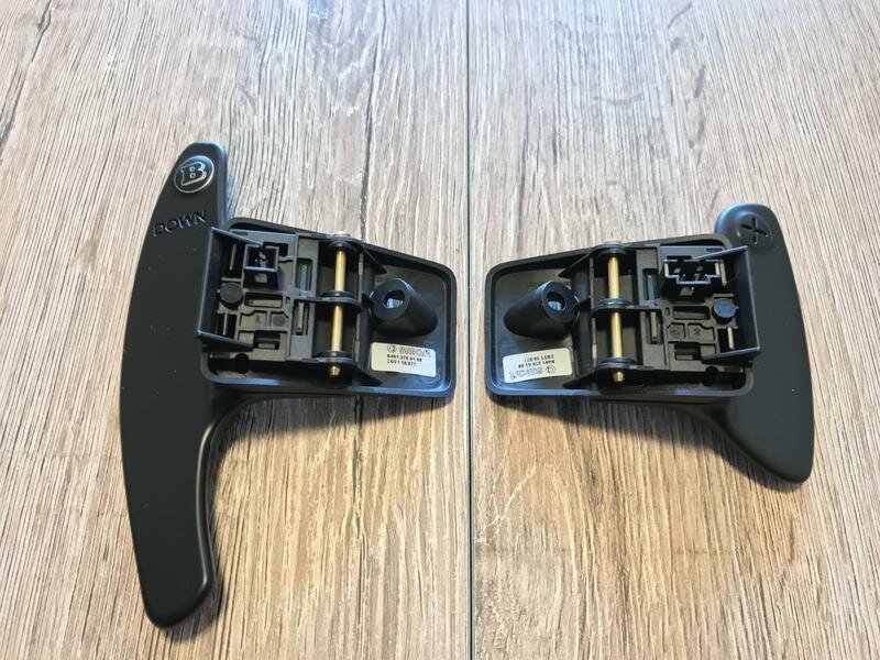

Wippe wieder zusammengebaut (Feder auf die neue Wippe geben, einhängen und den Stift wieder hineinstecken)
https://www.dropbox.com/s/75gasz5dyvv616m/Wippen4.jpeg?dl=0

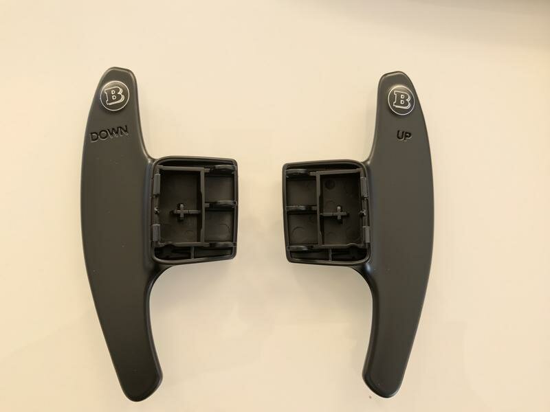

links Brabus rechts original (beim Montieren darauf achten, dass der Stecker wieder drauf kommt)
https://www.dropbox.com/s/vka3k8vkqo3tjjo/Wippen5.jpeg?dl=0
plus 2. Seite
https://www.dropbox.com/s/ufdk66w0jxpp3vk/Wippen6.jpeg?dl=0
Viel Spaß beim Nachmachen :)
