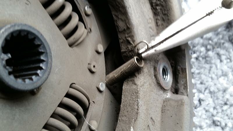

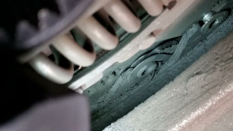

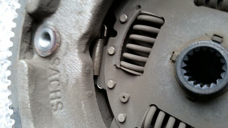

wo kommen die federn her :o
die kupplung ist wohl r.i.p
nix mit akkuator..
