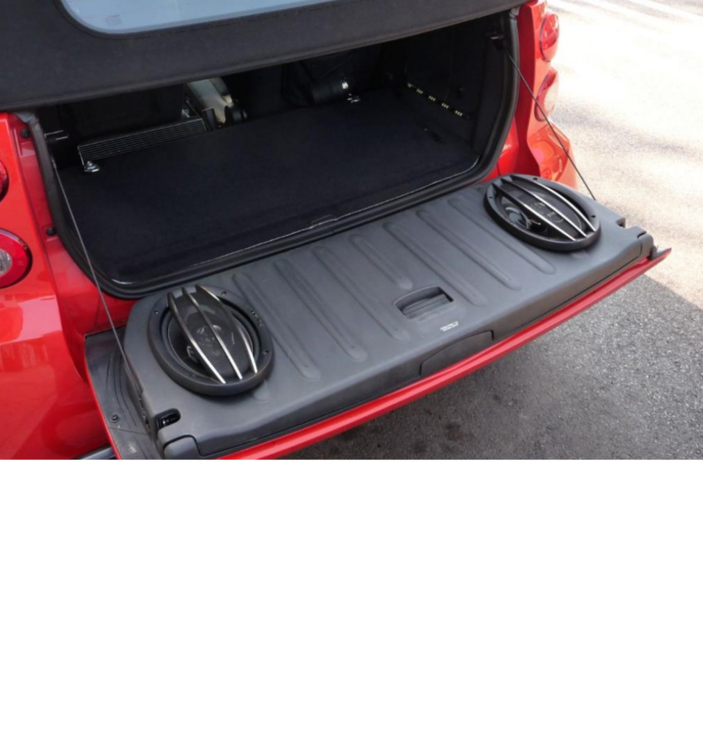

einfach mal bei ebay nachsehen...
wenn du glück hast bekommst du die eimer zusammen schon für 20-30 euro.
ohne lautsprecher schon für 15 euro gesehen...
danach solltest du 10 bitumendämmmatten bestellen und bei einer kiste veltins :-D
dir einen halben tag zeit nehmen und die eimer von innen schichtweise mit den matten verlegen..
von aussen schadet auch nicht...
die orginalen lautsprecher sind eigentlich ausreichend wenn sie über einen externen verstärker laufen...

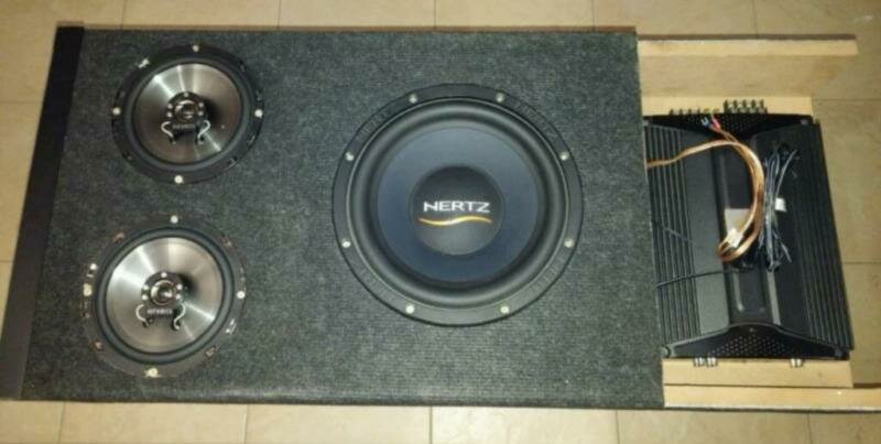

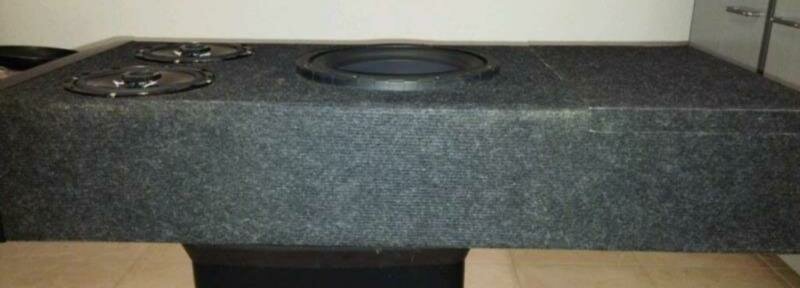

es gibt einbau alternativen :
oder so :
25437764kc.jpg25437765fs.jpg25437766ho.jpg' alt='>'>
[ Diese Nachricht wurde editiert von jan060971 am 05.05.2016 um 12:36 Uhr ]
bei dieser lösung können auch mdf adapterringe verwendet werden wenn du 20er 3 wege einbauen willst...
16er passen von der tiefe her so...
