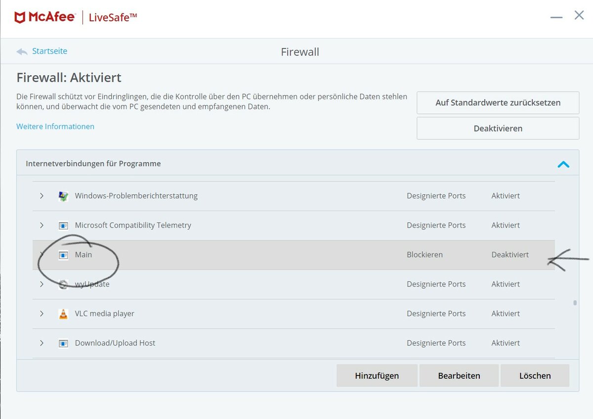

Danke für die Antwort. Ich hab den Cleaner nur drüber laufen lassen um wirklich alle Spuren wegzubekommen bevor ich Delphi wieder installiert hab. Normalerweise nutz ich solche Tools nicht. Ich hab in Windows unter Ransomware-Schutz die main.exe von Delphi eingetragen, falls du das meinst. Oder muss ich es noch woanders freigeben? Bin mit Windows nicht ganz so fit, nutz es nur für den Delphi, bin sonst eher bei Mac zu hause 🙂
Da es so viele Virenschutzprogramme gibt, kann ich das nicht ganz genau sagen, aber jedenfalls der Ransomware-Schutz iat es zwar auch aber muss noch woanders die "main.exe" eingetragen werden aber das kann ich dir nicht so genau sagen.
Am besten vor dem Start von "Delphi" Offline gehen und den Virenschutz pausieren, falls du nichts anderes findest, wo du die "main.exe" einträgst.

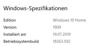

Kann ich nicht bestätigen, bei mir läuft Delphi sowie WOW auf meinem ThinkPad L440 ohne Probleme.
Gruß Larry
vor 12 Stunden schrieb Smart_Oldie:
Das kann ich auch nicht bestätigen, dass Windows 10 daran schuld sein soll.
So sollte es für die Beschränkungen im Virenschutz (Bild: Screenshot) aussehen (hier McAfee)
Ja und es funktioniert mit Windows 10 (Bild: Screenshot 2)
