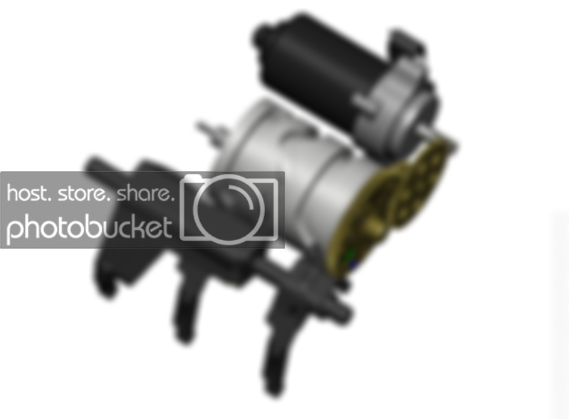

Und die Schaltwalze mitsamt Aktuator und Schaltgabeln des 450.

so ähnliche Bilder habe ich vergeblich gesucht um zu verstehen, wie der Rückwärtsgang - also mein Übeltäter - funktioniert.
