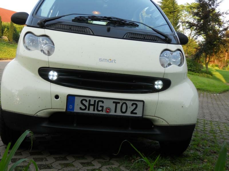

Man kann sie einfach austauschen gegen Tagfahrleuchten. Bei Smart gab es mal Tagfahrlichter für den 450er, die in dieselben Öffnungen des Grills eingebaut wurden.
Wenn man die Öffnungen minimal vergrößert, kann man auch die billigen, runden vom Chinamann einbauen. Die haben dann allerdings keine E-Nummer. Was unsere TÜVs und DEKRAs hier vor Ort allerdings bisher nicht gestört hat:
E93+2x auto auto 4 led rund tfl tagfahrlicht tagfahrlicht leuchtmittel nebelscheinwerfer lampe 12v 5w versandkostenfrei
Allerdings ist keine Steuerelektronik dabei. Es wird dann noch ein Transistor, ein Widerstand und etwas Strippe benötigt. Das Ganze wird dann zwischen Scheibenwischer und Standlicht geklemmt. Sind zwar nicht so knallhell wie viele der aktuellen, funktionieren bei unseren beiden Kugeln aber schon seit Jahren trotzdem ganz vorzüglich:
