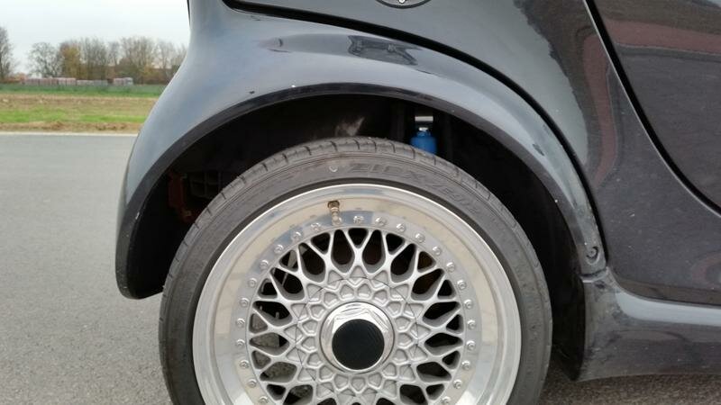

HA mit Bilstein Fahrwerk komplett runter gedreht

Problem ist allgemein bekannt beim Bilstein, dass es hinten nicht tief kommt!
Gummipuffer kannst hinten noch rausnehmen, das bringt nochmal bißchen was.
Aber viel tiefer kommst dann auch nicht.

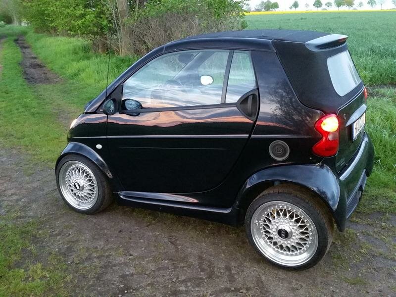

Also so sieht er jetzt aus. sind 3 teilige BBS Felgen. Man sieht er steht hinten etwas hoch obwohl das Bilstein Fahrwerk komplett runter gedreht ist.
Das ist die HA mit Bilstein Fahrwerk.
Das ist die HA mit dem alten Brabus Fahrwerk.

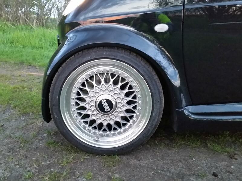

gemäss deinem bild, ja, es sind typische 3tlg BBS welche mir von anderen fahrzeugen bekannt und beliebt waren.
stylisch schön, aber an dem 450 gefällt es MIR nicht (muss es ja auch nicht wenn du zufrieden bist).
ich kenne den verstellbereich beim bilstein nicht wirklich aber es sieht hinten schon blöd aus. zumal das ding nicht um die höhe ausfedert- was noch normal wäre- sondern eher normale höhe zeigt. keilform hin oder her, falsch verbaut kann da nix sein, auch wenn es rebound dämpfer sind- so hoch war glaube ich meiner damals nicht, und die "garagenleiche" hat h+r federn welche gleichmässig angenehm tief sind. also vorne etwas höher, aber hinten mind 2 cm tiefer gemäss deines bildes.

ich poste dir mal bildr von vorher nachher. habe seit jetzt ca 2 Wochen die BBS kappen. auf den Bildrn sind die nicht. weil leider sind die felgen aus 1988 und da muss man sich halt alles eher zusammen kaufen.
das ist Bilstein eingebaut. VA . sieht voll ok aus.
das ist Bilstein eingebaut mit voller tiefe. recht hoch oder.

Mein Brabus (2006er) hat das B14. Ich habe es bei Einbau auf "ganz runter an HA" einstellen lassen.
Nach ein paar 100 km habe ich es ca. 15 mm nach oben korrigiert. Ansonsten schlägt es zu oft an die Puffer mit fragwürdigen "Nebenwirkungen".
Dennoch steht mein Smart deutlich tiefer an der HA als auf deinen Fotos.

aber weiter zum fahrwerk ich habe mal an die feder geschaut und da das gewinde teil da eh ja runter gedreht ist bis zum ende kann ich doch das eigentlich auch ganz raus nehmen. so wie ich es sehe bringt das mehr als 1 cm und das könnte vielleicht schon etwas reichen für die Optik.
werde mal die tage zu meinem schrauber fahren und das ausbauen. werde den "erfolg" oder auch nicht erfolg berichten.
LG Alex
PS wenn wer noch Hankook Winterreifen 175 50 16 mit über 5mm Profil hat und die nicht braucht kann sich gerne bei mir melden. 01784681870
Bin kein Profi, aber könnte es sein das die Koppelstangen zu lang sind? Hätte ich mal bei meinem Audi.
