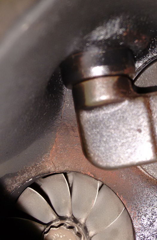

Schon lange kämpfe ich mit schwankendem Ladedruck ab 0.5 bar. Schnell war ein schwergäniges Wastegate als Übeltäter ausfindig gemacht. Das Schmieren mit allen möglichen und unmöglichen Mittelchen hat nur kurzzeitig Abhilfe gebracht. Vor einigen Tagen dachte ich als ich das Wägelchen startete, nun hat der Frühling Einzug gehalten. Ein leises Zwitschern das nicht von einem Vogel kam. Das Trat nur beim Gas geben auf und verschwand nach ein paar Kilometer gänzlich. Ich dachte da wird einer der zwei Flammringe nicht mehr dicht sein. Die hab ich dann gestern gewechselt aber das Zwitschern ist nur minimal besser geworden. Heute hab ich mir die Fotos durchgesehen die ich dabei geschossen hab und mir fiel es wie Schuppen von den Augen:
Jetzt lässt sich der Turbotausch nicht mehr vermeiden.
Dass nebst dem Lader auch die Leitungen für Wasser und Öl ersetzt werden müssen ist mir klar.
Auch die Schrauben vom Hitzeschutz lassen sich wohl nicht mehr lösen, darum auch diese neu.
Jetzt zu meinen Fragen:
Was kostet das wenn man es machen lässt ?
Muss man den Motor absenken oder reicht das demontieren des Heckpanels?
Gibt es noch besondere Stolperfallen die ich beachten muss?
Ich wünsche euch noch einen erholsamen Sonntag
P.S. Es geht um ein 451er Bj.08

meinst du wirklich der kleine Riss ist verantwortlich für die Ladedruckschwankungen - meiner hat keine Ladedruckprobleme, aber den gleichen Riss an der selben Stelle.

ich glaube auch nicht wirklich dass deine schwankungen durch den relativ geringen riss kommen, dadurch hat er sicher generell etwas weniger druck, aber schwankt nicht.
nur wenn man schon an tauschender des laders ist wäre ein upgrade oder ein bearbeiteter lader nicht viel teurer und sinnvoll.

Ich hatte bei meinem 451 auch ein Problem mit hängender Wastegate bei ähnlicher km-Leistung, da wurde der Turbo auf GW-Garantie getauscht (daher keine Ahnung über Kosten), alleine wegen des Risses würde ich den aber nicht tauschen, der ist gewissermaßen Standard bei den 451 Turbos (bei den 450 auch schon, da war die Wastegate nur im Krümmer), aber i.A. ohne Probleme zu verursachen, wie bei yueci.
War nach einem Tag fertig, sollte also vermutlich keine Mordsaufgabe sein.
