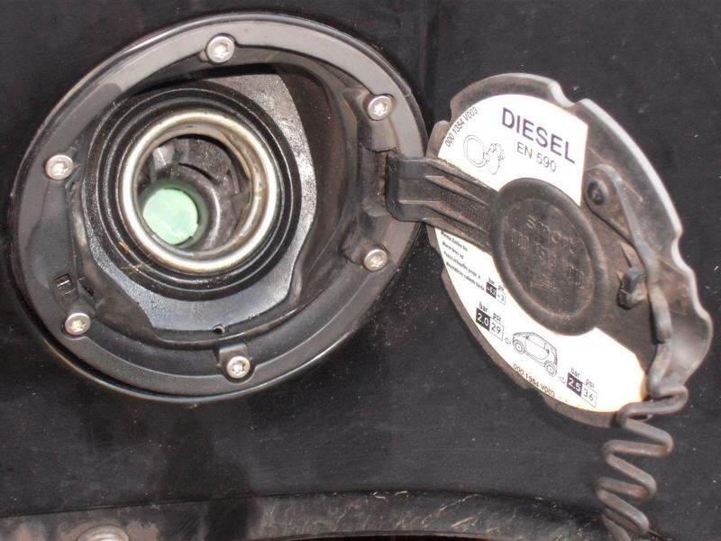

Der richtig große Spaß ergab sich aber, nachdem auch die Tankklappe wieder angeschraubt war.
Viel Vergnügen beim Tanken: :lol:
Ich will auf'n Schoß! :(

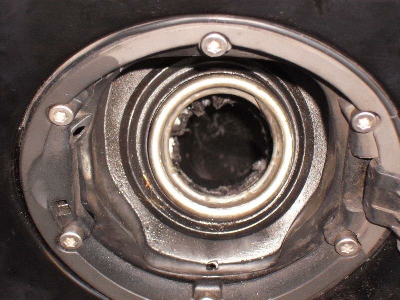

Hallo Hajo,
das ist ein Stutzen, der offenbar am Stück gespritzt wird. Man muss die Verengung also irgendwie rausfräsen oder schmelzen. Bei mir sieht's jetzt so aus:
Noch ein bischen pfuschig, aber ich gehe nachher noch mal mit der Gasflamme ran, um des noch etwas zu schlichten. (Das wird wieder ein Spaß, wenn der Verrückte mit der offenen Gasflamme am Tankstutzen seines Smarts rumhantiert, ohne vorher die Siedlung evakuieren zu lassen. :-D )
