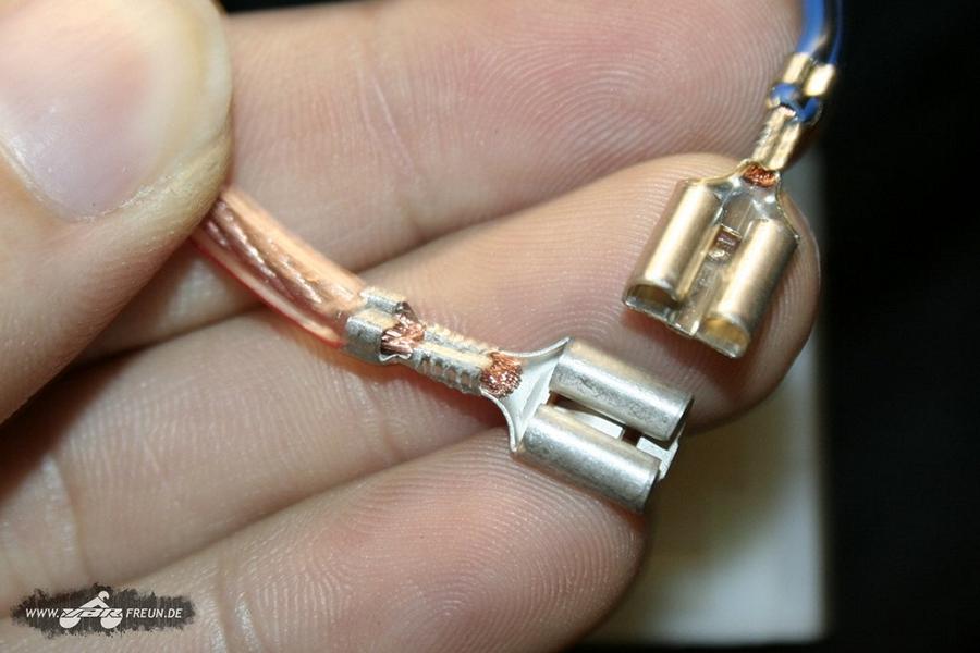

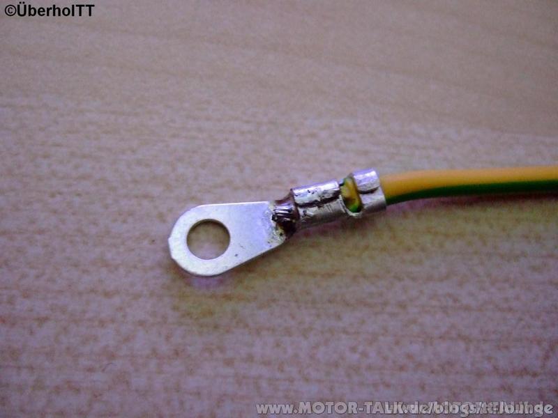

Was ich wiederum nicht verstehe. Die originalen Kabelschuhe sind professionell gepresste Kabelschuhe, welche zum einen eine Verpressung direkt über der Litze besitzen und zum zweiten eine Verpressung über der Isolierung. Damit wird ein Schutz gegenüber Bruchneigung der Litze bei (an dieser Stelle unvermeidlicher) Vibrationseinwirkung gewährleistet.
Ich würde an dieser Stelle sogar die verlötete Ausführung bevorzugen, um dieses Problem ein für alle Mal aus der Welt zu schaffen:

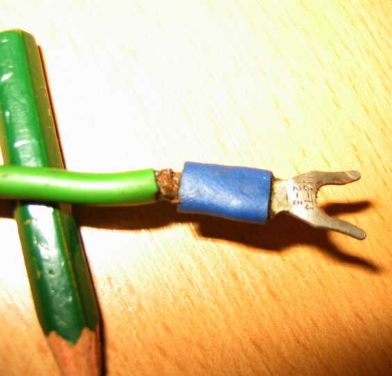

Ich habe leider nur eine primitive Crimpzange, mit der man solche Standard-Kabelschuhe ohne Einfassung der Isolierung "plattdrücken" kann. Die sehen dann nicht selten nach einer Weile Betrieb unter Zug- und Vibrationsbelastung so aus:
Sowas wollte ich mir nun nicht gerade unter Investition von Material und Arbeit einbauen. :-x
