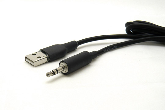

Moin Leute hab das Standart radio in meinem Smart 451er mit usb Anschluss im Handschuhfach.
Reicht rein Theoretisch nicht so ein Anschluss aus? http://www.aim-store.de/content/media/724_USB_Klinke_540x350.jpg
um Musik vom Iphone wiederzugeben?
oder muss es diese Variante sein? http://www.amazon.de/AUX-Line-Adapter-SMART-Klinke/dp/B001G8C4RC/ref=sr_1_1?s=computers&ie=UTF8&qid=1403982522&sr=1-1&keywords=aux+smart+451

Wo ich das Halbwissen gerade lese wird mir ganz anders. Nur um weitere potenzielle Leser zu warnen:
Ein Kabel, dass an einem Ende USB und am anderen einen Klinkenstecker hat, ist nicht nur schwachsinnig, sondern unter Umständen auch gefährlich. Es entspricht nicht nur keiner Spezifikation, sondern widerspricht auch dem gesunden technischen Menschenverstand. Es ist unter bestimmten Bedingungen durchaus möglich, sich mit so einem Kabel die Hardware zu zerschießen.
Über einen Klinkenstecker wird ein analoges Signal übertragen, hierfür dient die AUX-Buchse, die nichts anderes als ein Line-In für das "Radio" ist. Man kann hier auch Kopfhörersignale einspeisen, auch wenn dies nicht optimal ist. Über USB werden hingegen ausschließlich digitale Signale übertragen. Einen bestimmten Standard für Audioübertragung gibt es hier meines Wissens nicht, weshalb es nur proprietäre Lösungen gibt, wie z.B. die von Apple ("iPod Integration"). Es handelt sich dabei um digitale Protokolle, welche Steuerung und Tonübertragung implementieren. Einen USB-Eingang am Radio über so ein Kabel mit verstärkten Kopfhörersignalen aus einem MP3-Player zu malträtieren wäre schlichtweg dumm.

@ClioDude
Wer hat hier denn "Halbwissen"? Das Kabel hat natürlich NICHT USB am einen und Klinke am anderen Ende! ;-)

Ähm,
da oben der Link zeigt hier hin:
keine Ahnung, wonach das Deiner Meinung nach aussieht? Ich sehe da ein Kabel USB/Klinke - und der Bildtitel deutet auch darauf hin.
Ein A2DP-BT-Adapter am USB mit einem Line-out an AUX ist aber auch interessant. Muss ich mal etwas recherchieren.
Das Foto zeigt aber nicht das ganze Kabel sondern nur das eine Ende mit 2 Ausgängen bzw- 2 Eingängen. ;-)
Am anderen ist der DOCK-Anschluß oder Lightning/Klinke.
