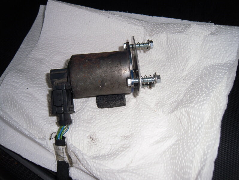

Hab zwar dem Schlauch oben vom AGR zum Motor abgemacht und der war verölt aber kein schmodder.
Und habe auch die Aktuator abgebaut und mit bremsenreiniger gereinigt und der geht wieder schön leichtgängig.

Es wurde ja schon der Simulationsstecker angesprochen, ich habe ihn auch schon eingebaut und das AGR komplett entfernt. Mein Diesel läuft seit dem perfekt, auch wenn ich vorher nur einmal das Notlaufproblem hatte.
Bis ich den AGR-Simulator hatte, habe ich zur Überberückung folgende Konstruktion getestet:
Im Stellmotor des AGR ist ein Sensor. Hat der ausfahrende Stift nicht genug Gegendruck, kommt es zum Notlauf. Mit der Aluplatte und den drei Federn wird dieser Gegendruck permanent simuliert. Ich habe so 3 Wochen überbrückt, weil der Simulator gerade nicht lieferbar war.
Danach habe ich das AGR komplett entnommen und durch Rohrverbindungen ersetzt. In einem anderen Beitrag werden die Bestelldaten und der Lieferant genannt.
Der Stecker vom AGR mit dem Simulationsstecker verschwindet bei meinem Smart hinter dem Luftfilter. Ich habe ihn dort gepolstert untergebracht, er ist so nicht zu sehen.
