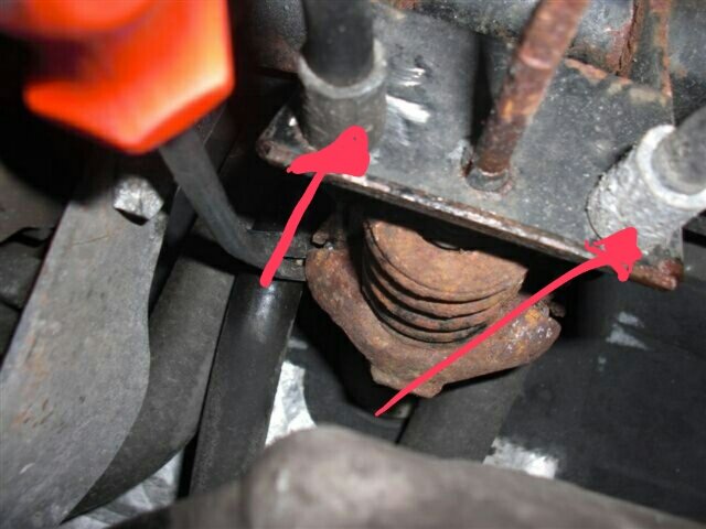

ich habe hinten die Bremsbeläge gewechselt. Dabei wollte ich nun die Handbremszug wechseln da es ziemlich verrostet ist. Nun wie bekomme ich es oben raus? Ich komme da nicht mit der Zange hin. Ich weiss es ist ein Ring mit widerhaken. Den man brechen muss. Wie kann man die herausbrechen.? Hat jemand eine Idee?

Brechen muss man da garnichts, kann man auch ohne "brechen" aushängen.
Links und rechts die Rastnasen reindrücken, dann kann man den kompletten kasten nach unten rausziehen.
Also ich glaube fast, die Rasternasen gehen rundrum. Der Ausbau Handbremsseitig ist echt n bisschen blöd, weil man an diese Rasternasen null hinkommt. Ich habs leztendlich rausgedremelt (Mini-Flex) und mit der Grippzange nachgeholfen. Für eine Seite hatte ich insgesamt 2 h gebraucht.

Man nehmen einen passenden Ringschlüssel (10er wenn ich es richtig im Kopf habe) und drücke den kräftig auf das Teil mit den Wiederhacken. Dann an allem ordentlich drehen, ziehen, wackeln und schon kommt der Zug raus.
Gebe zu das der Trick nicht auf meinem Mist gewachsen ist und es etwas Übung braucht ehe es reibungslos klappt. ;-)
Sprecht ihr von den silbernen Hülsen mit denen die Ummantelung der eigentlichen Handbremsseile in dem Halteblech stecken?
Falls ja, dann mit ner möglichst großen Wasserrohrzange und kräftigem Hin- und Herbiegen rausbrechen dauert pro Seite 30-60 Sekunden. Das braucht keinerlei Geschicklichkeit oder Übung.
Natürlich sollten die Seile ein Stück weiter oben bereits ausgehängt sein.

Also ich meinte die Hülsen, mit Pfeil markiert.
Also ohne dremeln gleich rausporken. Ok, beim nächsten mal :)
es soll auch Leute geben die wollen die Seile, nachdem sie man ausgebaut waren, wieder benutzen. ;-)
Wenn man die aber eh zerstören will würde ich auch die große Zange nehmen. :)

Danke, hat funktioniert. Mit zorn im Blut ist es noch leichter gefallen.. Danke an euch :-D
