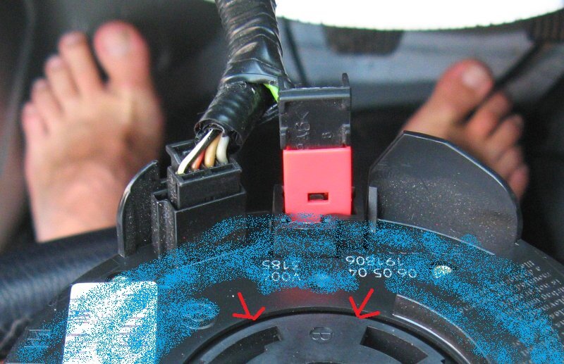

hab im internet ein gutes bild von nem smart LWS gefunden.
sehe ich das richtig, dass ich den rot markierten innenring zum blau markierten außenring per klebeband fixieren muss? nur um sicher zu gehen :-?
http://s14.directupload.net/images/130704/wbfdwlyx.jpg
und wenn ich das getan habe, kann ich den angeblich nur gesteckten LWS vorsichtig abziehen? will den gern raus haben, bevor ich das lenkrad zum sattler bringe, weil ich nicht weiß, was der bei der arbeit damit unbeabsichtigt anstellt... :roll:

LWS Ausbau: Schaltwippen ausbauen und abstecken , silberne Blende abbauen ( erste Schraube unten am Lenkkranz , danach die schwarze Plastikabdeckung abheben . Dann kommst Du an die zwei anderen Schrauben ( sitzen über den Schaltwippen) der silbernen Blende.
Den LWS ( Mein Bild mit Pfeil gekennzeichnet) ist nur mit 3 Nasen geklipst ! vorsichtig heraushebeln und den Stecker der Schaltwippen abziehen !
Den anderen Stecker ( der zum Airbag führt ) kannst Du nur am Airbag ausstecken ( der ist im LWS festgeklebt !!!!! ) dazu die 3 großen Schrauben lösen und den Airbag nach vorne abbauen .
Dann siehst Du den Stecker , mit einem Schraubendreher die Sicherung nach oben herausheben und den Stecker abstecken und komplett mit dem LWS ausbauen !
Hoffe es ist verständlich !
Gruß Ernst

ja das hab ich mir eig. auch gedacht. so lange man zündung auslässt und die stecker abzieht, ist es eh egal ob die batterie dran ist oder nicht, da der airbag nach steckerabzug ja eh nicht mehr mit dem bordnetz verbunden ist. die "gefahr airbag" besteht ja eig. sowieso nur durch eine spannung, wie von einem selber auf den airbag übergeht. und wenn man vor dem ausbau drauf achtet, dass man sich nicht 10 min nen luftballon am kopf reibt und/oder vorher einfach an ein metallisches, geerdetes teil am auto anfasst (z.b. türfanghaken), passts :)
