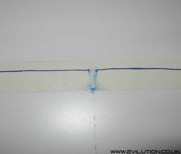

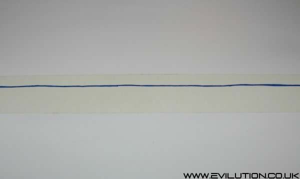

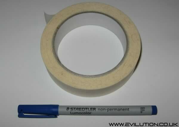

Mach das doch wie hier
Vielleicht hilft dir das weiter bei der Ursache.
.(mein blog).
WOW, die Idee ist ja gigantisch gut !!!
Ich war gerade unten und hab überall (Klappe, Seitenwände) weißes Papier-Klebeband angeklebt und dann schön bemalt.

PS.: Jetzt fallen die ersten Regentropfen - sooo gut, dass "vEnoMaZn" mir noch schnell den Tipp mit dem Klebeband gegeben hat! Ich hab übrigens auch getestet, ob der Filzstift auch wasserlöslich ist. Ist er.
